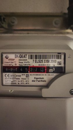

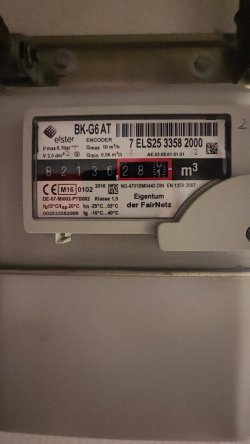

Das Thema ist bezüglich woodworking völlig off topic, aber ich hoffe es wird hier gedulded und sicher sind einige Fachmänner hier auch anwesend.
Wir befinden uns aktuell im Umzug in ein Einfamilienhaus mit Gasheizung.
Diese war bis gestern aufgrund fester Pumpe defekt. Der Techniker hat diese getauscht.
Nun habe ich heute eine Gaszähler Differenz von fast 75m3 Gas im Vergleich zur Schlüssel Übergabe letzter Woche festgestellt. Das wären knapp 750 kWh an Gas
Heizkörper waren selbstverständlich im Sommer nicht an. Und soviel Heißwasser lässt sich nicht einmal im Monat erhitzen.
Ich zweifle gerade an meiner Intelligenz und Fehlersuche.
Liegt hier eine Manipulation vor?
Der Techniker hat auch einen extrem hohen Wasser Durchlauf Druck von 5 Bar festgestellt, normal wären bis 2bar.
Nochmal zum Verständnis, die Heizung hat bisher nur 36h funktioniert und sich 75m3 Gas gegönnt...
Ich rufe am Montag beim Heiztechniker an, wie sich das erklären lässt...

Nein, es ist definitiv kein Komma oder Ablesefehler des Zählerstandes.
Über Nacht sind wieder 8m3 drauf, das kann nicht sein.
Ich dokumentiere nun die Zu- und Ablauftemperatur.
Kann es für die Heizung schädlich werden, wenn ich hier im Haus die Sicherung für die Heizanlage raus mache?
Nur um zu testen ob nicht woanders Gas verbraucht wird...

Beantworte bitte mal #4 und beschreibe oder Fotografiere die Anlage. Dreht sich der Wasserzähler wenn nicht gezapft wird?

Ich hatte die Heizung gestern Mittag ausgeschaltet. Nun ergibt sich trotzdem diese Gasdifferenz

Wird Warmwasser über Gas erzeugt? Ist der WW-Betrieb noch an?
Hast du noch mal ein Absperrventil nach dem Zähler, z.B. vor der Heizung? Dann würde ich das mal schließen und schauen, ob der weiterzählt. Ansonsten für die weitere Suche das Gas direkt am Hausanschluss abdrehen.

So endlich aufgeklärt.
Der Zähler gehört nicht zu unserem Haus, sondern bedient ein Mehrfamilien Haus um die Ecke. Konnte anhand Rohrverlegung und Pläne aufgeklärt werden.
Das hat jetzt sehr viel Überzeugarbeit Richtung Eigentümer gekostet
Die Vormieter wurden anscheinend über Jahre im Verbrauch beschissen.
Lieber immer alles dreifach kontrollieren...
