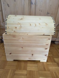

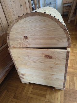

ich baue gerade eine Spielzeugtruhe für meinen Enkel. Diese hat einen gewölbten Deckel, der, wenn er unkontrolliert runterklappt, an Kinderhänden ziemlich viel Unheil anrichten könnte. Das möchte ich mit Gasdruckfedern verhindern. Jetzt habe ich das Problem, dass ich mir unsicher bin, welche Dimension die Federn brauchen und wie ich die passende Stelle zum Anbringen finde. Zur Orientierung hab ich zwei Bilder angehängt.
Könnte mir da jemand weiterhelfen?

Es gibt Seiten, bei denen du Maße, Gewicht usw eingeben kannst und dir eine passende Gasdruckfeder vorgeschlagen wird. Von der Gasdruckfeder hast du dann keine Daten (z. B. Verfahrweg, Nm usw.) und die sind auch eine Ecke teurer, wie wenn du dir das alles selbst berechnen müsstest.
Ich habe die gleiche Aufgabe damit mal gelöst und ich musste die Befestigungspunkte nur um ein paar Millimeter anpassen, damit die Feder genau an jedem Öffnungspunkt stehen bleibt.

Welche Seiten wären das denn, könntest du mir die Seite nennen, mit der du das Problem gelöst hast?

https://www.gasfedershop.de/gasfeder_berechnung/
  • Gasfeder links und rechts
  • Dünne Hubstange nach unten (bei geschlossener Kiste)
  • Abstützpunkte verstärken
  • Einquetschen verhindern durch Freiräume für Finger in den Endstellungen
  • Kistenverschluss nicht einschnappbar damit sich Kids nicht einsperren.

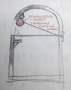

Wie alt ist denn der Enkel?
Weil man muss ja so eine Mechanik mit Gasfedern ja auch so absichern, dass sich da niemand einzwicken kann oder Finger abtrennen.
Eine einfache Idee wäre einfach die Klappe entsprechend auszupolstern an der Kante .
Es gibt ja diese dicken Schwimmwürste aus Schaumstoff in allen Farben. So eine in den Deckel gebaut kann schon viel verhindern, vielleicht reicht das sogar. Wenn das Kind dann älter bzw robuster ist kann man dann ggf wieder ausbauen.
Nur mal so als Idee, wäre sowas denkbar? (Eigentlich ist die Abstützung unten in der Truhe gar nicht notwendig.)

Von Hettich gibt es eine sog. "Klappenstütze", auch als Gasdruckfeder.
Von Häfele heißt das Ding "Bremsklappenhalter H3914", den ich schon öfters eingesetzt hab. Vorteil, die Reibkraft ist individuell verstellbar, je nach Deckelgewicht und günstig ist er auch.
..... vollkommen richtig! Nennt sich auch >Klappenbremse<.
Der Kleine ist zwei, also noch eine Zeitlang Kleinkind. Ich denke, deine Idee ist eine Überlegung wert, aber da der Deckel ca. 5 kg wiegt, wäre mir das nicht sicher genug. Geht ja nicht nur um den Kopf sondern auch um die Finger.

Ich finde, die Truhe hat zwar die klassische Seeräuber-Schatzkisten-Form und sieht irgendwie schon prima aus, aber sicherheitstechnisch ist sie für Kleinkinder allein schon wegen ihres Gewichts ungünstig.
Man müsste nicht nur das Zuklappen (Einklemmen) absichern, sondern auch das Aufklappen – zum Beispiel durch eine Kette, damit auf der Rückseite niemand eingeklemmt wird. Außerdem müsste man für genügend Luftlöcher sorgen, falls ein Kind hineinklettert. Generell ist es bei Risiken ja besser, gar erst keine aufkommen zu lassen, anstatt sie mühsam abzusichern – zum Beispiel, indem man direkt eine sehr leichte Truhe baut. Wenn ich die relativ hohe potenzielle Energie einer schweren Truhe durch zusätzliche Mechaniken (wie Gasfedern) ausgleichen muss, wird es schnell kompliziert: Im Fehlerfall oder wenn Kinder daran herumspielen, kann sich so etwas leicht lösen.
Sucht man eine Spielzeugkiste für einen Zweijährigen, die er ohne Aufsicht gefahrlos nutzen kann, würde ich eine andere Ausführung bevorzugen, zum Beispiel eine stabile Leichtbauweise aus nachgiebigem Material wie geflochtene Korbtruhen.
Wenn ich so darüber nachdenke, tendiere ich im Moment dazu, zu empfehlen, diese Truhe erst zu verschenken, wenn das Kind älter ist.

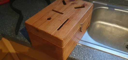

7.639
Hier die Variante für 2-jährige mit verschiedenen Holzscheiben etc. Zum einwerfen in die jeweilige Öffnung.
Größe cs. 25x15cm geschätzt. Dünnes Holz, da macht der Deckel vielleicht Aua, aber bricht keine Finger.
