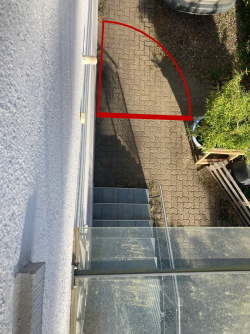

ich möchte die alte Palette, welche aktuell die Kinder am rausrennen hindert, durch ein "vernünftiges", also schönes Gartentor ersetzen. Ich habe auch Lust das mit dem Versatz mal auszuprobieren. Der Plan ist zwei waagerechte Bretter, eine Diagonale. Die mit dem Versatz wie hier im Forum u.a. von Ingo beschrieben eingesetzt. Dann vorne dran Zaunlatten im Abstand von ca 10cm ("Kinderkopfabstand").
Der Querschnitt der Latten ist 40x25, geschraubt wird in die 25 (damit sie optisch zum Balkongeländer passen). Für die Querstreben und die Diagonale hätte ich 30x67 geplant. Das Tor wird ca 1,70 breit.
Durch die Zaunlatten und die Querbretter wird das Tor ja 70mm dick. Es muss wie auf der Skizze zu sehen, muss das Tor nach außen öffnen.

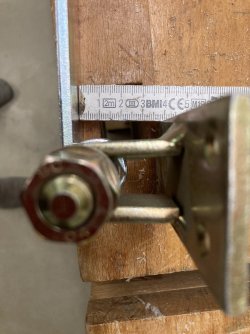

Meine Frage: Wo mache ich jetzt die Scharniere hin? Wegen der Öffnungsrichtung ja eigentlich von außen auf die Zaunlatten, aber das ist ja optisch Mist. Hinter das Brett geht nicht, da ich die Tür dann nicht ganz öffnen kann (dafür dürfte ich wohl maximal 40mm Dicke haben).
Also dazwischen, so wie auf der Skizze? (Und die Latten dortum die Bandstärke dünner hobeln).
Übersehe ich etwas, andere Ideen? wahrscheinlich hätte ich andere Bänder kaufen müssen?

Wenn du das Scharnier nicht direkt an die Wand schraubst sondern an z.B. einen Pfosten, dann hast du die Pfostenbreite als zusätzlichen Abstand. Dann könnte das mit den vorhandenen Bänder funktionieren.

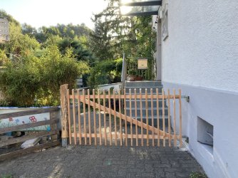

Guten Abend,
Entschuldigt bitte die wahrscheinlich blöden Fragen:
- Abstandshalter (Plastik-U-Scheiben, 4mm) zwischen Querstreben und Latten machen wahrscheinlich Sinn bzgl Haltbarkeit?
- wie verschraube ich die Diagonale am besten? Mit allen sie kreuzenden Latten? Nur oben und unten? Einmal in der Mitte?
Danke!
Felix

Ist montiert. Hätte nicht gedacht dass die Wand so krumm ist, nächstes Mal bin ich schlauer:
- evtl besser erst die Kloben montieren, dann die Langbänder?
- wenn ich die Querbretter 15Grad anschräge sollte ich das bei der Diagonalen/beim Versatz berücksichtigen
Gefällt mir soweit, ich hoffe es bewährt sich im Alltag. Bin nur Überrascht wie „elastisch“ die Konstruktion dann doch ist (wenn ich am freien Ende „wackel“). Kommt das durch das Abwinkeln des Langbandes?
Felix
Küstenharry
25. November 2018
1.004
27639
Bei den dünnen Brettern und nur 2 Schrauben im kurzen Band ist die Konstruktion schon weich.

Teilweise könnte ich das doch noch nachbessern?
- Brett an die Wand —> Kloben kommen „weiter raus“
- Riegel auf den Bändern mehr Richtung Wand schieben und mit 3. Schraube zusätzlich befestigen —> Tor kommt mehr Richtung Wand
So sollte es immer noch ähnlich schließen? Ich hätte halt 4 unnötige Löcher, aber sonst? Könnte ja auch in den Riegeln neu bohren, dann würde es weniger auffallen
