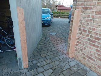

ein Bekannter wünschte sich ein Tor zwischen Haus und Schuppen. Beide Gebäude stehen schief zueinander und das Tor muss auch schräg zu beiden Baukörpern eingebaut werden.
Den Winkelausgleich erreiche ich durch passend gehobelte Pfosten.

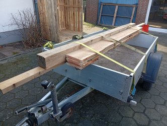

Aber erstmal wird Holz ( Lärche und Douglasie) vom Sägewerk geholt.

Auch die schrägen Flächen mache ich auf der Abrichte. Die Pfosten werden oben so abgeschrägt, dass Wasser von den Gebäuden weg geführt wird. Zum Boden sind 2cm Abstand gelassen. Die Tellerkopfschrauben sind versenkt und die Senkungen mit Querholzdübeln verschlossen. Erst jetzt messe ich die Breite für das Tor aus.

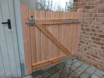

Riegel und Strebe erhalten einen Versatz.

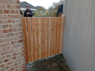

Gewünscht waren etwas breitere Latten und enge Zwischenräume.
Aus den vorhandenen Brettern entstehen 9,5cm breite Latten. Das ergibt 1,6cm breite Zwischenräume. Die Latten mit Terrassenschrauben 5 x 50 verschraubt.
Langbänder und einstellbare Kolben wurden vor Ort montiert. Das Tor ist am Hauswandpfosten angeschlagen. So stört es nicht, wenn man das Fahrrad in den Schuppen schieben will.
Die Hauseigentümer sind Happy, nun kann der bestellte Hund kommen.

Schrägst Du die Ober- und Unterkanten der Riegel ab?
Hast Du Abstandsscheiben unter die Bretter geschraubt?
Danke und Grüße
nein, habe beides nicht gemacht.
Verspreche mir da keine große Lebensverlängerung durch.
Kenne auch keinen Zaunbauer, der da Scheiben zwischenlegt.
Bei dickeren Zaunriegeln schräge ich auch oben und unten ab, aber bei den dünneren Türriegeln nicht.

Welche Breite und Stärke haben die Querriegel?
Der schräge Riegel ist mit den horizontalen Riegeln nicht verschraubt sondern „nur“ gesteckt? Die Verschraubung erfolgt mit den Zaunlatten?
Ich bin begeisterter Laie auf diesem Gebiet und plane demnächst auch ein Gartentor zu bauen.
Maße der Riegel und Strebe weiß ich gar nicht mehr. Richte mich nach dem Rohmaterial, welches ich bekomme, wird aber ca. 4 bis5 x 10cm im Querschnitt sein.
Der Riegel wird mit Versatz gearbeitet. Wie man das konstruiert, habe ich hier schon mehrfach gezeigt. Finde ich im Moment auch nicht. Zur Not zeichne ich das noch mal neu.
Ja, die Latten halten die Teile zusammen.
