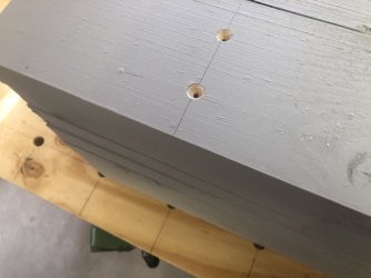

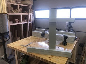

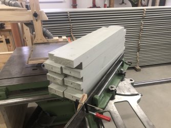

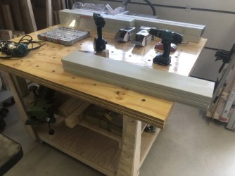

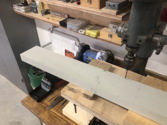

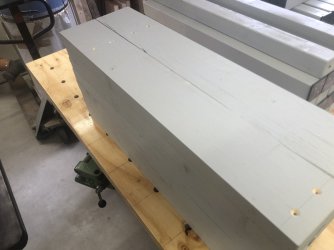

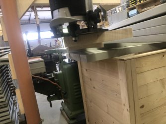

Heut mal etwas gemessen, gebohrt, gesenkt und zusammengeschraubt…
IMG_9614.jpeg IMG_9615.jpeg IMG_9616.jpeg IMG_9617.jpeg IMG_9618.jpeg IMG_9620.jpeg IMG_9621.jpeg IMG_9622.jpeg IMG_9623.jpeg IMG_9624.jpeg IMG_9626.jpeg IMG_9627.jpeg IMG_9628.jpeg IMG_9629.jpeg
14 Unterkonstruktionsteile sind jetzt fertig.
Werde ich morgen Vormittag gleich nochmal bisschen nachstreichen und dann kann ich mit der Einteilung und dem Ablängen der Bretter beginnen…

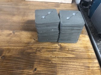

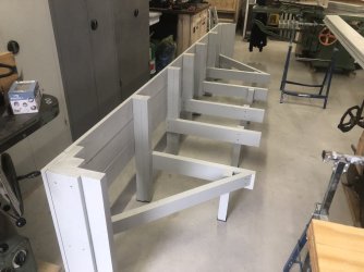

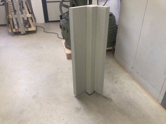

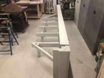

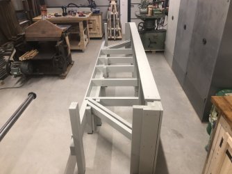

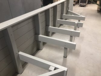

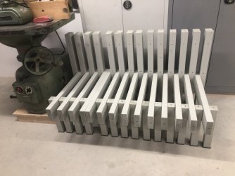

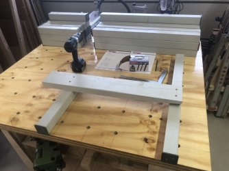

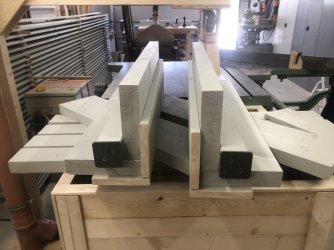

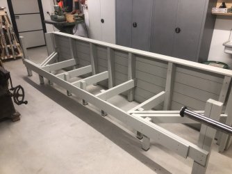

Kleines Update zum heutigen Samstag.
Es sieht zwar nicht viel aus, aber wenn man das ständige nachträgliche Fertigen von irgendwelchen Teilen, das zurechtschneiden, hobeln, schleifen, streichen, messen, … alles über den Tag verteilt nimmt, dann kommt eben nicht mehr dabei rum.
Heut Nachmittag mußte ich dann meinem Nachbarn noch 3 Stunden helfen…
Das Projekt wird sich wohl dann doch noch ein paar Tage ziehen…
IMG_9632.jpeg IMG_9635.jpeg IMG_9645.jpeg IMG_9636.jpeg IMG_9634.jpeg IMG_9633.jpeg IMG_9647.jpeg IMG_9649.jpeg IMG_9650.jpeg IMG_9651.jpeg IMG_9652.jpeg IMG_9656.jpeg IMG_9657.jpeg IMG_9655.jpeg
Gruß,
Andi

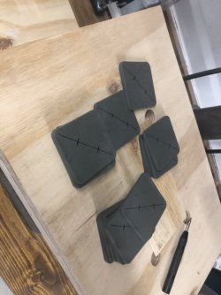

8.317

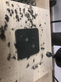

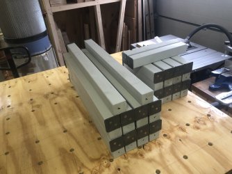

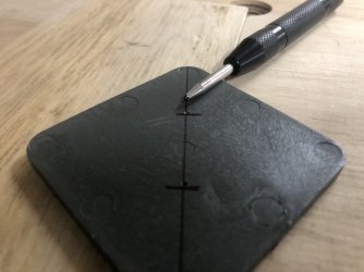

Hallo Andi,
leider bin ich nicht ganz glücklich mit deinen Kunststoffplatten. Eigentlich sollten die Platten rundherum ca. 5mm kleiner sein, als der Holzpfosten, damit Wasser nicht zwischen Holz und KunststoffPlatte laufen kann.
9.434
Moin Andi.
Johannes hat recht.
Mach die Platten nochmal weg und kleinere drauf. Dann kann ablaufendes Wasser abtropfen und läuft nicht zwischen Platte und Holz.
Hast Du keine Angst dass sich die Ecken verziehen weil Du da großzügig jeweils den Kern dringelassen hast? Oder spielt das hier keine Rolle?
Aber Du fängst schon richtig an, gleich ein Großprojekt.
So hatte ich das auch gemacht, eines meiner ersten Projekte war gleich eine richtig große Küche.
andibarth
13. Januar 2023
2.177
BW
Hallo Andi,
Guten Morgen Johannes,
es wird ja keine direkte Beregnung geben und sehen wirst du die Teile später auch nicht mehr.
Hatte zuerst überlegt die Teile nachzuschneiden oder zu schleifen ob das aber der Aufwand wert gewesen wäre weiß ich nicht.
Ganz schön schwer ist die bisherige Konstruktion schon...
Gruß,
Andi
andibarth
13. Januar 2023
2.177
BW
Moin Andi.
Johannes hat recht.
Guten Morgen Theo,
wie oben schon geschrieben glaube ich nicht das hier was passiert.
Ich kann mir ggf. nochmal überlegen an den restlichen noch nicht verbauten Teilen die Plättchen nachzuarbeiten.
Denke nicht das sich die Ecken verziehen :emoji_stuck_out_tongue_winking_eye: Das aber der Kern noch drin ist liegt an meinen Lagerbeständen. Da war die Auswahl nicht mehr so groß.
Ob es richtig ist mit einem größeren Projekt zu beginnen weiß ich nicht. Hatte das aber eigentlich noch nie hinterfragt. Vesperbretter benötigen wir derzeit keine, die Terrassenmöbel dann schon eher, also hatte sich die Frage dann schon erübrigt.
Bisher bin ich zufrieden mit der Leistung, wie das die Profis hier aber sehen weiß ich nicht.
Bei groben Schnitzern hoffe ich dann auf zeitnahe Reaktion...:emoji_grin:
Gruß,
Andi

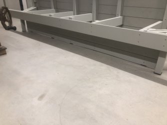

andibarth
13. Januar 2023
2.177
BW

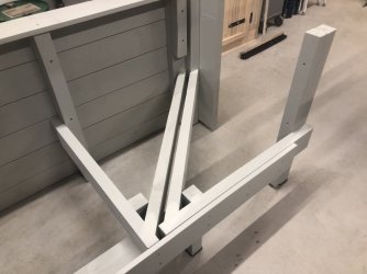

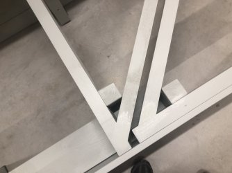

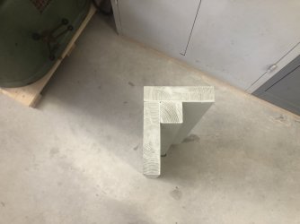

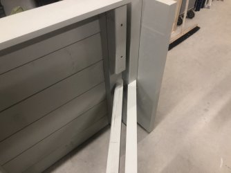

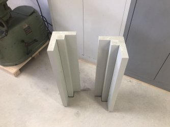

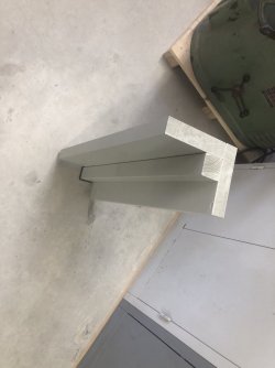

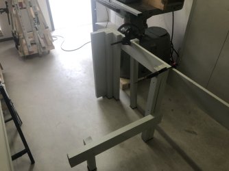

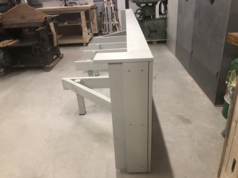

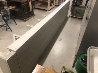

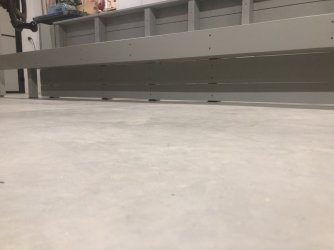

Derzeit geht es nur schleppend voran.
Unter der Woche Abends ist immer was anderes.
Gestern Abend dann mal noch 2 Stunden Zeit gefunden, aber da passiert eben auch nicht so viel…
Hab mal an beiden Ecken die Unterkonstruktion und an der Vorderseite den Rücksprung fertig gemacht.
IMG_9685.jpeg IMG_9686.jpeg IMG_9687.jpeg IMG_9690.jpeg IMG_9691.jpeg IMG_9692.jpeg IMG_9694.jpeg
Andi
