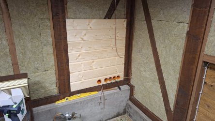

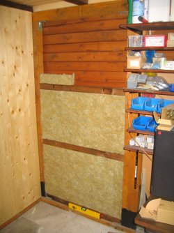

Ich habe letztes Jahr im Sommer mein neues Gartenhaus / Werkstatt fertig gestellt und bin nun soweit, dass ich die Innenwände dämme.
Ich hatte mir letztes Jahr Anfang Dezember die Dämmung (Steinwolle Rockwool 90mm) besorgt, zugeschnitten und schonmal in die Zwischenräume eingesetzt.
Als ich nun, die Stücke teilweise wieder herausnehmen musste um die Kabel zu verlegen, ist mir aufgefallen, dass die Außenwand (24mm Rauspund) doch stark am schwitzen war und sogar vereinzelt kleine Tröpfchen die Wand herunter gelaufen sind. Die Dämmung an sich war nur oberflächlich feucht und ist auch nach kurzer Zeit wieder trocken gewesen. Außen haben wir im Moment so 0-3° und drinnen heize ich natürlich beim arbeiten. Es ist aber nicht durchgeheizt sondern immer nur wenn ich am werkeln bin.
War es vielleicht ein Fehler die Dämmung so lange ohne Wandverkleidung offen zu lassen, so das die Luftfeuchtigkeit ungehindert durch konnte und sich jetzt an deer Außenwand niederschlägt? Ich habe sie jetzt wieder heraus genommen, gewartet bis alles wieder abgetrocknet ist und dann nur in das Feld eingesetzt welches ich auch gerade verkleide.
Ich habe das auch schon bei anderen Projekten genauso gemacht und hatte da auch jetzt nach 15 Jahren noch keine Probleme. Allerdings habe ich da auch nicht noch einmal hinter geguckt.
Die Frage ist ob das ein Problem werden kann, oder ob das Eindrigen der Luftfeuchtigkeit jetzt durch die Wandverkleidung weitestgehend verhindert wird?
Verkleidet werden die Wände mit 19mm Profilholz.

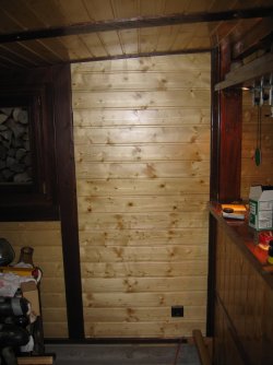

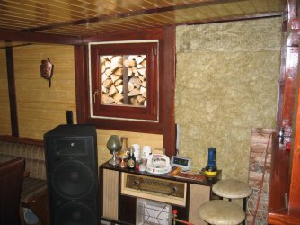

Hütte 1:
19mm Schalung außen Nut und Feder, 90mm Dämmung, 14mm Profilholz Nut und Feder innen zwischen den Balken.
Wurde 2007 im April gedämmt und 2016 ein Feld noch einmal geöffnet um eine Reklameleuchte einzubauen. Alles knochentrocken, Dämmung als auch Außenwand.

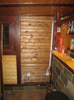

Hütte 2:
19mm Schalung außen Nut und Feder, hier auf der Außenschalung sogar Dachpappe aufgenagelt, also nach außen hin eigentlich dicht, 70mm Dämmung, 19mm Profilholz Nut und Feder innen auf den Balken.
Wurde 2013 im Dezember gedämmt. Hier habe ich seitdem aber nichts mehr öffnen müssen. Offensichtliche Feuchtigkeit ist aber nicht zu erkennen.

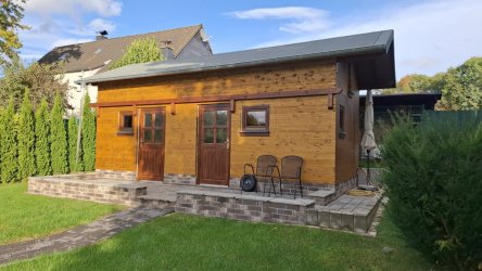

Hier ein Bild von außen
Ich hatte jetzt einfach vermutet, dass es an der ungünstigen Konstelation draußen sehr kalt, drinnen warm lag während ich die Dämmung eingebracht habe. Die Dämmung ist ja nicht dicht und lässt Feuchtigkeit durch die sich dann natürlich auf der kalten Außenwand niederschlägt. Ich habe die Hoffnung, dass diese Feuchtigkeit jetzt nicht mehr ungehindert durch die Dämmung kommt, weil ja eben die Innenverkleidung drauf ist. Die Bretter sind auf der innen sichtbaren Seite mit Klarlack lackiert was ja auch nix durchlassen sollte. Klar gibt es vermurlich immer noch Minispalte aber ob das eine Rolle spielt?
Mir schwitzen im Moment ja sogar die Matallwinkel weil diese noch kalt sind wenn ich anfange zu heißen und die Luft wohl zu schnell warm wird. Auch die lackierten Balken von meiner Werkbank schwitzen.
