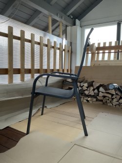

Im Netzhab ich jetzt nichts zielbringendes entdeckt, aber auf der Terrasse. Lehnenhöhe ist da 75 cm. Meine Exverlobte mit 165 und ich mit 183 cm sitzen beide sehr bequem.

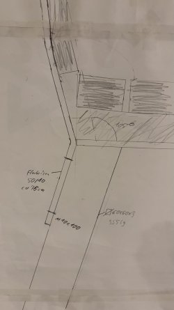

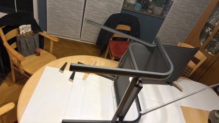

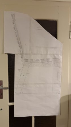

Danke für den Input. Hab mir dann heute endlich mal Papier und Bleistift geschnappt und eine 1:1 Zeichnung angefertigt.
Für die Lehne habe ich den Gartenstuhl auf dem vorgezeichneten Sitz ausgerichtet und mit dem Winkel die Kontur aufs Papier übertragen
Für die Lehne werde ich formgenaue Facheisen biegen, diese dann am hinteren Fuß mit M10 Schrauben befestigen und die Leisten von hinten verschrauben.
Die gestrichelte Linie unter den Sitzleisten sind die von euch erwähnten 3°.
Die Leisten für die Sitzfläche werden von oben auf das ausgefräste Formstück verschraubt und ggf. mit Stopfen „verschwinden“ lassen.
16.362
das sieht mir sehr gelungen aus. Allerdings lassen sich die Leisten für die Sitzfläche
von unten durch das ausgefräste Formstück verschrauben.
Dann müssen sie nicht unter Stopfen „verschwinden“ .

Uranus
13. Januar 2025
421
Weißblau
Meine Anmerkung wäre, dass 60x60x3 schon stärkeres Material mit größeren Radien ist, was du eigentlich nicht brauchst..
Ich würde wegen des Gewichts zu 60x60x2 greifen. Ist halt "schwerer" schweißbar.
  • gefällt mir
Reaktionen: mc2

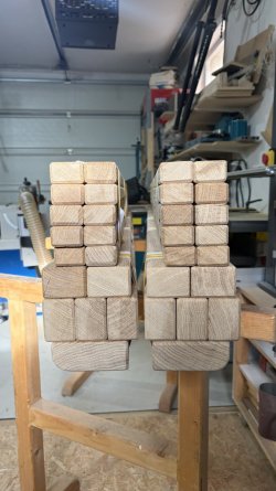

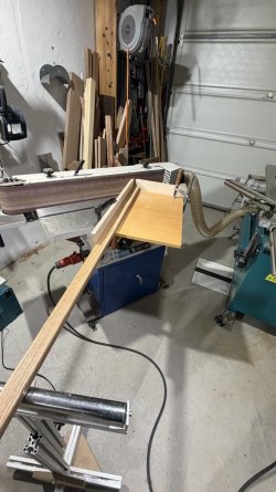

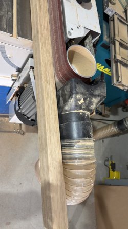

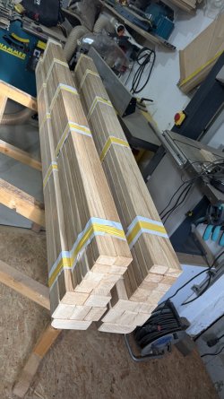

So, jetzt warte ich auf den Frühling. Alle Leisten fertig geschliffen auf der Kantenschleifmaschine. 250 Meter (4 Seiten x 32 Leisten) sind schon heftig. Die Absaugung war nicht optimal, aber gefühlt 80% sind rein.
Die Fase habe ich mir der kürzlich hier vorgestellten Hilfsvorrichtung gemacht, gind sehr flott.
4 Bündel mit hoffentlich nicht ausdünstenden Tesa geschnürt, zur Sicherheit noch eine Lage Papier dazwischen und ab in den dunklen Keller.
Ein ausführlicher Baubericht kommt dann im April.
