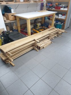

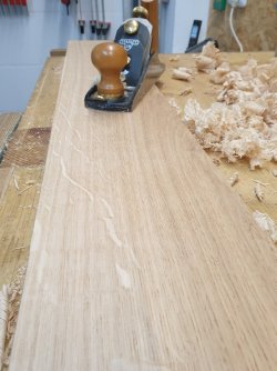

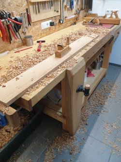

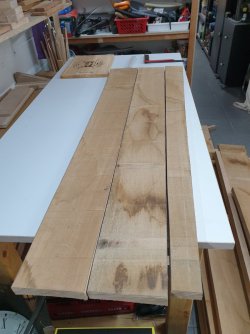

Am letzten Wochenende ist unsere Garderobe fertig geworden. Die Bauzeit betrug gut 5 Monate. Das Ausgangsmaterial waren 3 Eichenbohlen mit den Maßen:
5000 x 350 x 27 - 30 mm.
Bis auf das Besäumen und das Raustrennen des Kerns, wurden ausschließlich Handwerkzeuge benutzt.
20220729_161252.jpg 20220729_193912.jpg 20220802_170522.jpg 20220803_124831.jpg
Das Ausgangsmaterial, was davon übrig blieb und das erste Legen und Aushobeln der Lamellen.

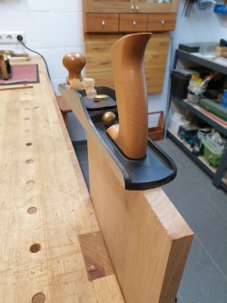

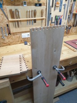

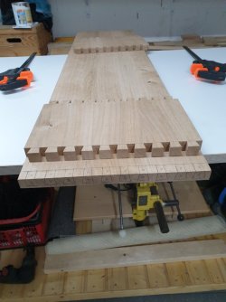

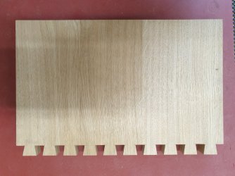

20220916_132335.jpg 20220917_105245.jpg 20220917_111844.jpg 20220917_183958.jpg 20220917_184252.jpg Die ersten Schwalbenschwanzverbindungen werden angefertigt.

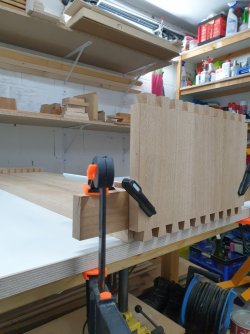

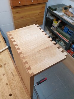

20220918_170946.jpg 20221002_151543.jpg 20221004_142720.jpg 20221004_142740.jpg Erste Trockenübung und anschließendes Verleimen des Schubladenkorpus.

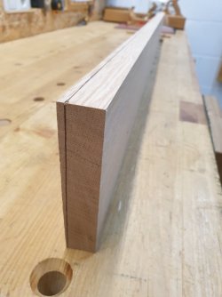

Was mich aber dennoch stört (und das sehe ich immer wieder) ist, dass beim Anreißen der Schwalbenschwänze quer zur Holzmaßerung mit Streichmaß (o.Ä.) angerissen wurde. Jetzt ist da immer der Anriss zu sehen. Den zu vermeiden wäre das Tüpfelchen auf dem Tüpfelchen auf dem I.
LG Martin
Ankece
6. November 2020
623
Nordrhein-Westfalen
Ich vermeide ihn bewusst nicht. Ich könnte ja auch noch ein paar Zehntel runterhobeln um ihn verschwinden zu lassen. Gehört für mich zur Handarbeit dazu.

So habe ich das noch nie gesehen. Perfekte Oberflaeche, perfekte Zinken, und dann der sichtbare Anriss...da kommt ja unwillkuerlich ins Gruebeln, was der Erschaffers uns sagen will. Denn irgendwie ist klar, dass es kein Lapsus ist. Spannendes Detail.
10.929
Hallo Volker,
kleine Ungenauigkeiten und andere Fehlerchen hat mal einer so kommentiert: "Man muss am Werkstück noch die Hand des Meisters sehen."
Ingo
8.562
Sehr schön Andreas, Klasse Handarbeit! Das ist ja diesmal ein ganz schön großes Teil geworden. Nach meinem ersten Werkstück in der Größe hab ich auch beschlossen dass es irgendwann nen Hobel mit Motor dran geben wird.. :emoji_wink:
Ich lass übrigens auch als nicht-Meister auch gerne mal nen Streich vom Anriss stehen, den könnte man zwar, wie viele andere Dinge*, auch fälschen, aber auf die Idee ist bisher glaub ich noch niemand gekommen. Drum ist das für mich immer noch ein Zeichen echter Handarbeit.
