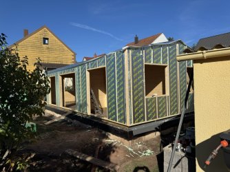

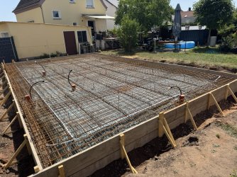

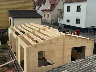

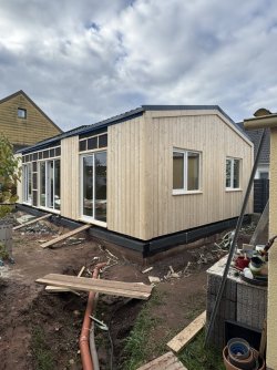

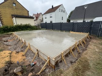

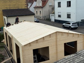

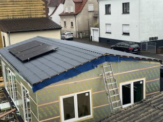

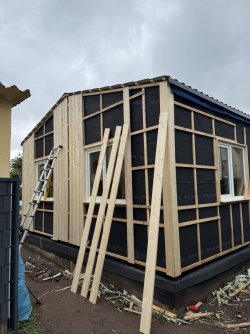

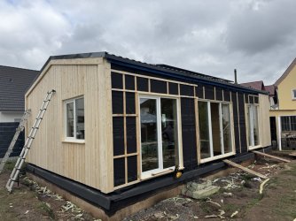

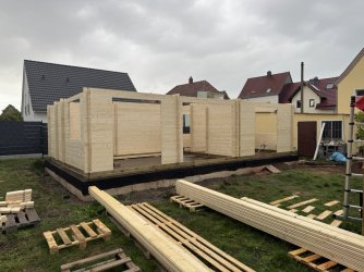

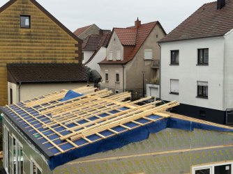

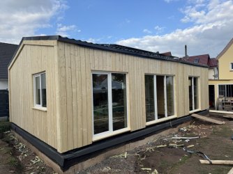

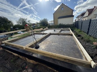

Hallo in die Runde,
mein Name ist Markus, ich bin 48 Jahre alt und wohne im Saarland. Nachdem mein Stiefvater im letzten Jahr überraschend gestorben ist und meine Mutter nun am "Arsch der Welt" alleine in ihrer Wohnung lebt, haben wir uns entschlossen, ihr auf unserem Grundstück ein kleines Häuschen zu bauen. Gesagt, getan -> das passende Haus gefunden, bestellt und los ging es (den monatelangen Papier- und Behördenkram lasse ich hier aus Frustrationsgründen einfach mal außen vor :emoji_wink:)
Nach ca. zwei Wochen steht nun der Rohbau, nun geht es an den Innenausbau. Fußboden, Elektrik, Sanitär usw. Bisher lief eigentlich alles relativ glatt, hier und da gab es ein paar kleinere Probleme, aber nichts was man nicht in den Griff bekommen hätte.
Als ich nun mit dem Fußbodenbau beginnen wollte, kam mir ein gesundheitlicher Zwischenfall in die Quere, so dass ich nun leider ein paar Tage pausieren muss. Die Sitaution ist die, dass ich im Haus derzeit lediglich das Betonfundament als Boden habe. Der Plan ist, mit 10cm breiten Bohlen (parallel zueinander) die Holzunterkonstruktion zu machen, und in die Zwischenräume jeweils eine begehbare Hartschaumplatte lege (habe nämlich noch eine Menge Restmaterial vom Hausaufbau). Darunter natürlich erst einmal eine PE-Folie als Dampfsperre. An den Seiten der Holzunterkonstruktion der Wände sollen die Stromkabel mit Nagelschellen verlegt werden, so dass die Kabel später unsichtbar unter dem Fußboden sind. Darauf kommt dann eine weitere Schicht von begehbaren EPS-Platten, darüber OSB-Platten und dann der eigentliche Fußboden. Die Unterkonstruktion Fußboden möchte ich schwimmend verlegen, nur die paralell liegenden Bohlen möchte ich miteinander durch Zwischenhölzer verbinden.
Soweit so gut, ich würde mich auf euer Feedback und gerne auch eure Kritiken freuen.

der Boden in meinem Holzständerhaus sieht so aus:
-Bodenplatte vom Dachdecker mit Teerpappe abgeklebt
-Konterlattung aus 6/6 KVH darauf ausgerichtet
-Zellulose Dämmung als Schüttung
- Eiche Dielenboden 20 mm mit Nut und Feder
Grüße Theo

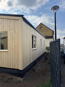

Wurde bewusst so wenig Dachüberstand gewählt?
Ja, das haben wir tatsächlich bewusst so gemacht. Wir haben einen Überstand von etwa 6 bis 7 Zentimeter, allerdings kommt darunter noch ein Regenrinnensystem, das wiederum ein paar Zentimeter Überstand bringt. Im Nachhinein gesehen hätten es ruhig ein paar Zentimeter mehr sein können, da gebe ich Dir recht :emoji_slight_smile:

Interessant, von euren Erfahrungen mit Pineca zu hören! Wie ist es bei euch mit den Wasseranschlüssen und Abwasser? Sind die unter der Ebene der OSB Platten verlegt? Und wie ist es mit der Akustik, der Hörbarkeit von Raum zu Raum?
7.828
Die Idee dieser Häuser finde ich gut aber die Ausführung fast ohne Vordach schlecht.
10.464
Ein Holzhaus hält man tatsächlich am besten trocken. Das bedeutet einerseits ausreichend Bodenabstand und andererseits ausreichend Dachüberstand.
So ist es schön hell. Ber ich würde den bodennahem Bereich im Blick behalten.
