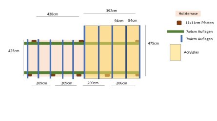

- Hält die Pergola aus statischen Gründen eine Konstruktion mit Glas? Ich bin mir etwas unsicher, da auf einer Seite der Pergola nur drei Kanthölzer verbaut sind (dies musste so sein, da sich dort Ein- und Ausgänge der Terassentüren befinden.
- Welche Glasstärke sollte verwendet werden? Nach meiner ersten Recherche sollten 10mm ausreichend sein (Kein Schneegebiet)
- Habt ihr eine Ahnung wie teuer solche Glaselemente und Aluschienen sind bzw. könnt ihr einen Händler empfehlen?

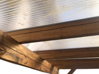

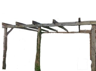

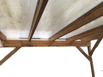

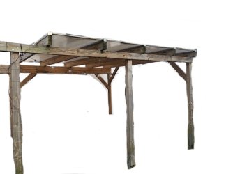

- Auf dem Foto „4_pergola_Dachbeginn“ kann man sehen, dass auf der Dachseite ein zusätzlicher Aufleger installiert wurde. Dies geschah nachträglich, weil die Gefällekeile nicht ausreichen waren und das Wasser nicht vom Dach abgelaufen ist. Zudem hatte der GaLa Bauer gesagt, dass die Stabilität dadurch erhöht wird. Nun stellt sich mir die Frage ob es korrekt ist und ich entsprechend auf der Seite ohne Dach eine zusätzliche Auflage benötige oder ob ich die zusätzliche Auflage entferne und „bessere“ Gefällekeile verwenden kann, wenn ich sowieso das Dach neu mache
- Kann man zusätzlich auf das Glasdach noch ein Balkonkraftwerk (ca. 55 Kg) installieren oder wird dies zu schwer?

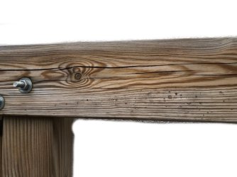

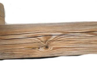

- Auf den Fotos 7 und 8 habe ich Beispielhaft Bilder gemacht, wo Holzrisse zu sehen sind. Ist dies normal bzw. kann ich etwas machen um das KD+ Holz hier mehr zu schützen, evtl. streichen, ölen? -> Hier hate der GaLa Bauer gesagt, dass ist normal und unbedenklich

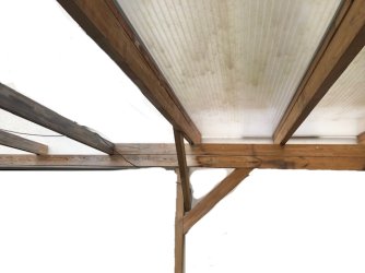

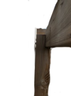

- Auf dem Foto 2 sieht man, dass die Stirnenden ganz schwarz und grün geworden sind (die stellen, wo das Wasser vom Dach runterlieg -> Das Dach steht nur ca 0,5cm – 1 cm über). Sollte ich diese noch einmal abschleifen und das neue Dach mehr überstehen lassen (evtl. so 5 cm?) oder eine Regenrinne installieren? Im Vergleich zu Foto 1 kann man sehen, dass das Sitrnholz dort deutlich besser aussieht -> oder sollte ich nachträglich eine Hirnholzversieglung auftragen?

Skizze_Terrasendach.jpg53,7 KB · Aufrufe: 34 -
1_Pergola_Ohne_Dach.jpg112 KB · Aufrufe: 32 -
2_pergola_Acryldach.jpg79,6 KB · Aufrufe: 29 -
3_pergola_Gefällekeile.jpg184,7 KB · Aufrufe: 31 -
4_pergola_Dachbeginn.jpg117 KB · Aufrufe: 31 -

6_Pergola_Auflagen_Kantholz.jpg52,1 KB · Aufrufe: 29 -
7_Risse_Holz.jpg136,8 KB · Aufrufe: 25 -
