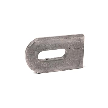

Falls die Beine keine Langlöcher haben, kann man das mit recht wenig Aufwand selber nacharbeiten. Grundsätzlich sehe ich keine qualitativ auffälligen Mängel, die einem Kauf entgegen stehen. Man darf natürlich keine überzogenen Erwartungen haben.

Ein Langloch ist das
Durch so ein Loch im Tischgestell (also im Metallteil worauf die Holz-Tischplatte befestigt ist) wird die Tischplatte verschraubt. Dehnt sich jetzt das Holz aus oder zieht sich zusammen (und das wird es auch wenn es in Streifen verleimt wurde), dann hat die Schraube Platz sich einige cm zu bewegen. Macht man das nicht, dann reißt dir die Tischplatte, oder die Tischplatte wölbt sich nach oben oder es reißt die Befestigungsschrauben aus der Tischplatte raus.

Und wie schon geagt wurde: Es müssen Langlöcher sein.
