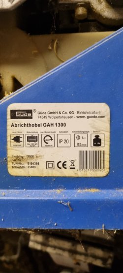

Ein Bekannter hat eine Güde GAH 1300 Abrichte, Bj. 2006. Dem riss der Antriebsriemen, dann stand die Maschine jahrelang. Jetzt haben wir einen auftreiben können von der Fa. Buchhaupt. Auf Anfrage bei Güde muss man den Riemen warm machen zum Aufziehen, da die Maschine keine Spannrolle hat. Das hat auch gut funktioniert.

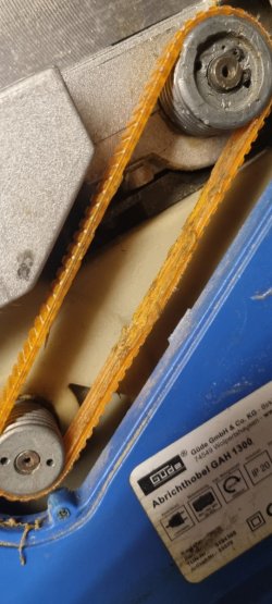

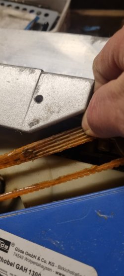

Jetzt haben wir getestet, der Riemen rutscht schon ohne Last, fängt dann zu schmieren an, und die Maschine macht einen Höllenlärm.

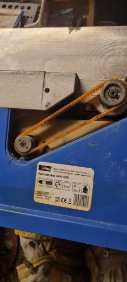

Anbei ein paar Bilder. So sieht der Riemen nach gut 3 Minuten Leerlauf aus! Laut Güde soll man den Riemen entweder mit einem Heissluftföhn oder ,wie wir gemacht haben, mit warmen Wasser weich machen. Wir liessen ihn aber ein paar Tage trocknen. Die Aussenseiten der Wellen sind 15 cm entfernt. Ich würde ja ein Video machen, aber ich traue mich nicht mehr einschalten.
