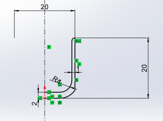

An sich kann man das Problem noch weiter runterbrechen. Ich wollte einfach nur mal ein U-Profil mit der Anforderung machen:
Dann habe ich mal die Höhe verändert. Und peng, die Backen sind auch hier wieder da.
9.287
Dieser nicht-tangensiale Übergang ist gewollt, falls das die Frage ist.
Ansonsten hat der innere Radius 4, der äußere 6mm. Die Kreismittelpunkte liegen aufeinander.

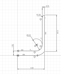

Ich verstehe halt nicht warum Du diese Kante brauchst, aber egal.
Habe jetzt Deine Skizze nachgezeichnet, kann alles verändern. Ohne Fehler.
Wozu dienen diese Maße?

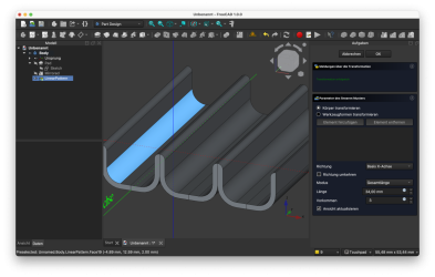

Hier mal noch eine ältere Variante der Schalen
Ich kann den Effekt nicht mehr nachstellen. Ich glaube es trat auf, wenn die Breite der Schale verändert hat. Dann sah es plötzlich so aus (nachgestellt):

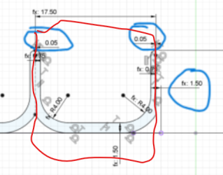

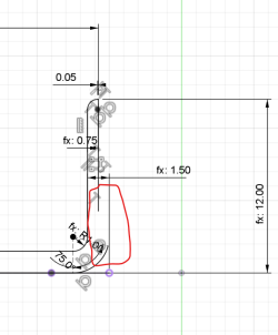

Die 0,05 oben tun hier nichts zur Sache. Die hatte ich für was anderes gemacht:
Die glatte horizontale Platte hier
soll ein z.B. 1mm tiefer als der obere Rand sitzen. Platten kannst du nicht relativ zu einer runden Kante plazieren. Krieg ich zumindest nicht hin. Die 0,05 lassen auf der Umrandung der Schale oben eine winzige plane Fläche entstehen zu der ich dann die horizontale relativ positionieren und extrudieren kann. Ich würde es einen Hack nennen.
Zu den anderen Maßen:
Alle Wandstärken sind einheitlich 1,5mm. Jetzt möchte ich drei Mulden in der Schale haben. Also entwerfe ich eine Mulde (rot angedeutet). Diese hat dann in der senkrechten nur halbe Wandstärke. Dann repliziere sie noch zweimal. In der Mitte setzen sich dann die senkrechten Wände jeweils zu einer ganzen zusammen. Die ganz linke und rechte halbe senkrechte Wand der Mulden verschwinden in den Außenwänden.

ist das eigentlich ein Kreis, der mit der Vertikalen schneidet oder ein Kreissegment?
Wenn du ein Kreissegment mit Öffnungswinkel 90° nimmst, KANN es ja keinen zweiten Schnittpunkt geben, den gibt's ja nur beim Kreis.
Aus irgendeinem Grund scheint der Algorithmus den oberen Schnittpunkt zu bevorzugen, wenn es den denn gibt.. Der müsste also vermieden werden.
Vielleicht einen Versuch wert @odul

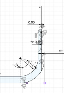

Deine Skizze hat sich als sehr robust erwiesen. Da F360 dafür aber das Programm nochmal neu gestartet hatte, habe ich alles nochmal neu gestartet und die Skizze nochmal gemacht. Die erwies sich dann unten auch als stabiler, aber oben gab es dann Überraschungen:

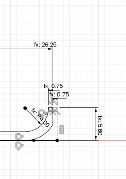

Du meinst so:
Hatte ich auch schon angedacht. Wenn ich jetzt den Muldenradius von 4 nacheinander auf 3mm, 2mm und einen setze, funzt das. Setze ich ihn von 4 direkt auf 1, sieht es so aus:
D.h. die vertikale Line und der Kreisbogen haben sich getrennt!!!!! Dafür liebe ich F360! Das ist dann vollkommen für den A...
