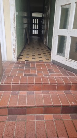

Die Abtransportsituation ist wirklich kompliziert, Man muss durch einen Hinterhof, eine kleine Treppe (4 Stufen) hoch, durch einen Wohnhausflur (ca 120 breit) und an der Straße eine kleine Treppe, drei Stufen runter.
Sprich, die Presse muss komplett demontiert werden.

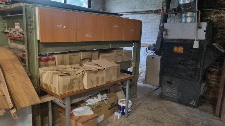

Bei Interesse räume ich natürlich die Presse frei und mach gescheite Fotos. Der Warmluft/Späneofen soll übrigens auch verkauft werden :emoji_wink:

Wo fängt man da an?
Presse ganz nach oben fahren, dann die Seitenteile abschrauben, dafür muss eventuell die gesamte Maschine unterbaut werden. Dann wieder ablassen und das Oberteil auf die Seite stellen und rausfahren. Klingt leicht, ist mitunter Knochenarbeit, vor allem wenn man das passende Hebezeug nicht hat. Dann muss die Hydraulik zerlegt werden, bevor man den untern Teil auch auf der Seite rausfahren kann.

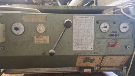

Servus, an dem Elkom Aufkleber links sehe ich das die Presse mal neue Pressplatten bekommen hat.
Ansonsten hat die Maschine immerhin einen verschraubten Rahmen.
Die kann man zerlegen.
Bei allen Furnierpressen an denen ich bisher gearbeitet habe war der Rahmen komplett verschweißt.
