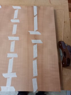

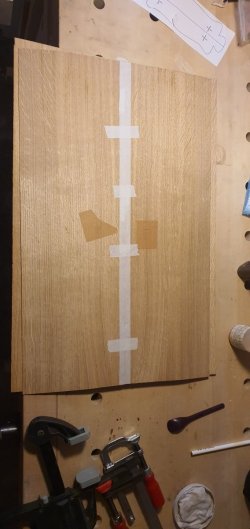

Hallo, und schon wieder brauche ich eure Hilfe:
Ich hatte die vielleicht naive Idee die weiß beschichteten eher hässlichen eines alten Küchenschranks zu furnieren.
Dafür habe ich mir Furnierstreifen bestellt. Ich hatte das richtige Maß nicht gefunden und dachte ich könne ja mehrere Streifen nebeneinanderkleben.
Leider habe ich nun aber festgestellt das die Streifen gar nicht 100% gerade sind. Ich befürchte das das normal ist.
Nun meine Fragen:
1) Ist das eine blöde Idee mit mehreren Streifen für eine Fläche zu arbeiten?
2) Wie bekomme ich die einzelnen Streifen am besten bündig? (Welches Werkzeug wäre da das richtige?)
3) Hält das mit Ponal Leim auf der Beschichtung (ich hätte sie noch angeschliffen) ?
VG

Furnierblätter müssen gefügt werden. Ich habe mir dazu eine Hilfskonstruktion für die Kreissäge gebaut. Ein Brett was in den Tischnuten läuft quasi wie ein Schiebeschlitten und über den Sägespalt eine Andruckleiste. Beide Furnierblätter an Stoß und mit Klebeband zusammen kleben. Dann über den Schlitz legen und mit der Leiste fixieren und sägen. Bei breiten Spalten muss mehrmals gesägt werden. Die Höhe des Sägeblattes stelle ich so tief das es ca 1mm übers Furnier steht. Kommt aber sicherlich aufs Sägeblatt an ob das einen sauberen Schnitt gibt.
Bei Gelegenheit und Interesse mache ich Bilder von der Konstruktion

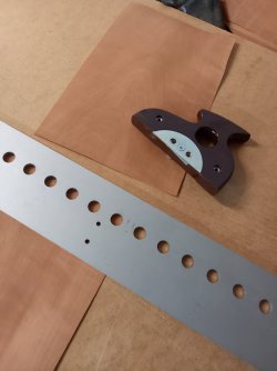

Ich nehme zum Fügen meistens den Radzi Combi, eine Aluschiene oder das schwere Flachlineal aus Stahl.
Ich hab mit Fugenpapier bisher die besten Erfahrungen gemacht.
Malerkrepp ist zu dick, Klebeband macht Flecken oder reist das Holz aus.

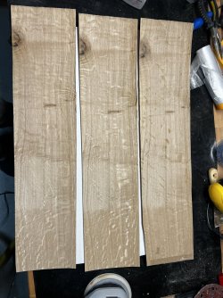

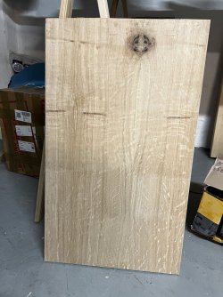

Also, dank eurer Hilfe bin ich nun doch ein ganzen Stück weiter. Leider ist meine technische Infrastruktur noch nicht so weit, um euer Vorgehen umzusetzen. Ich werde mich mit dem Thema Säge nochmal auseinandersetzen müssen. Bevor ich allerdings aufgegeben habe, hat mich dieses Video inspiriert, es doch nochmal zu versuchen:
https://youtu.be/5LeQG_PJzLY?si=6LwfuotpeaFuOtD4
Das ist die Option mit dem Messer - allerdings fand ich die Idee gut mit wenig Druck und vielen Wiederholungen zu schneiden. Damit bekommt man tatsächlich auch bei Eiche schon ein besseres Ergebnis. Allerdings nicht ganz ausreichend. Ich habe dann anschließend die Platten aneinandergelegt und Manuel mit Schleifpapier nachgearbeitet. Damit hat es dann eigentlich ganz gut funktioniert.

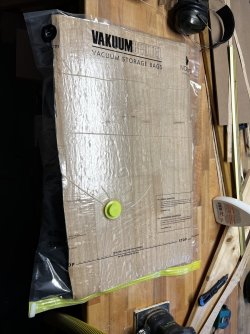

Für das Aufkleben habe ich zwei Methoden probiert.
"Vakuumpresse" hatte ich mal gesehen, wollte ich mal testen.
Das funktioniert gar nicht schlecht. Allerdings ist mein Furnier sehr wellig und der Druck war nicht 100% ausreichend.

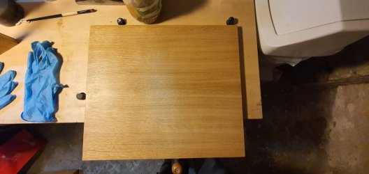

Beim zweiten Brett habe ich es eher traditionell gemacht. Das wurde jetzt schon ganz gut

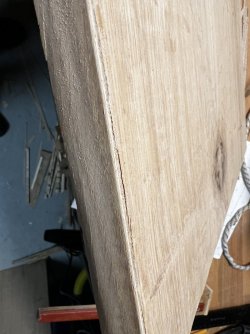

Womit ich allerdings gar nicht glücklich bin ist der Übergang zum Umleimer. Den habe ich etwas verhunzt und ich könnte noch einen Rat brauchen wie man das am besten macht. Ich hatte erst das Furnier mit einem Messer an den Seiten abgeschieden und dann mit einer Feile und Schleifpapier die Kante sauber gemacht. Das ging gut.
Anschließend den Umleimer geklebt. Hier wollte ich an den Kanten ähnlich vorgehen, habe aber dabei die Kante der Fläche etwas kaputt gemacht. Wie bekommt man einen möglichst sauberen Übergang?
VG Sebastian
PS: Kann mir vielleicht jemand ein Öl empfehlen mit dem ich jetzt einen schönen Honigton bekomme? (Nicht zu rot)

Den Überstand an Kanten schleife ich nur. Das Eichenholz platzt so schnell weg wenn das Blindholz schon auf Endmaß ist und man nur den Furnierüberstand weg nehmen will. Besser ist es man Furniert eine größere Platte und formatiert sie dann auf Endmaß mit vor ritzen. Dann gleich ohne schleifen und kante brachen den Umleimer drum.

Ich sehe folgende Möglichkeiten für die Umleimer:
Man kann den Umleimer vor dem Furnieren aufbringen, dann „verschwindet“ er unter dem Furnier. Hier sollte der Umleimer nur so dick sein wir eine spätere Fase/ Radius/ Profil, sonst kann er sich abzeichnen.
Oder die Platte mit Übermaß furnieren und nach dem Furnieren auf Maß schneiden. Wird etwas tricky, wenn man ein Furnierbild hat, das z.B. zentriert auf der Platte sein soll.
Und dann gibt es z.B. von Ulmia noch die Furnier Kantenschneider, oder Bündig Schneider.
