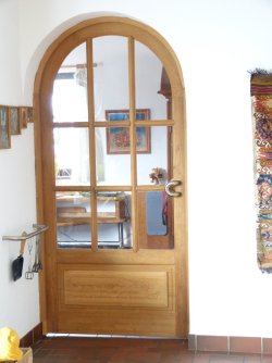

Eine Frage zur Tür habe ich auch noch: Eigentlich wäre eine Schiebetürkonstruktion P1080031.JPG aus Platzgründen besser, da die geplante Tür im Schwenkbereich der Tür im Bild liegt. Leider habe ich keine Idee, wie man das ästhetisch hinbekommen kann -- ich kann sie ja schlecht oben an 1 Punkt aufhängen.
Als Notlösung habe ich eine zweiflügelige Bauweise angedacht.
Für Tipps wäre ich dankbar.

Zu den Gedanken an eine Ausführung als Schiebetür: Die geplante Rundbogentür würde beim Öffnen zwischen einer Wand und einem Schrank verschwinden, die seitliche Abstützung durch Rollen wäre also gar nicht so schwierig. Als untere Laufrollen hatte ich an Skaterollen gedacht, nur, ob das PU der Rollen die Last ohne Abplattung auf die Dauer verträgt, kann ich schwer abschätzen.
Jetzt, wo 2 Furnierlieferanten für das Futter einer Schwenktür da sind, kann ich in Ruhe überlegen, welche Lösung besser ist.
