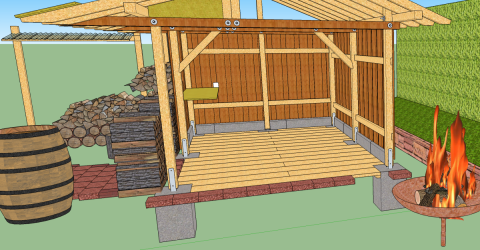

Ich hab das mal laienhaft quick and dirty so gelöst. Boden sind rohe Massivholzdielen, steht jetzt fast 10 Jahre schon - und hält sogar meine 250 kg GS (BMW-Krad) aus...
