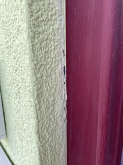

Liebe Leute,
ich streiche gerade meine Haustür neu. Bei den Vorbereitungen ist mir aufgefallen, dass der Anschluss an die Laibung bröselt.
Die Frage ist, wie ich den neu mache. Grüne Farbe hab ich noch, ich hätte jetzt Acryl genommen und grün überstrichen. Aber Acryl ist bekanntlich nicht wasserfest. Geht das mit der Farbe drauf vielleicht trotzdem?
Ansonsten bleibt wohl nur Silikon, dass müsste ich dann irgendwo in RAL 3003 ordern. Eine andersfarbige oder transparente Fuge sähe ja nicht so doll aus.
Wie würdest ihr das machen?

Naja, die Haustür guckt nach Westen und ist voll bewittert. Das Foto zeigt die "Südwest-Ecke". Ich werd was hochwertiges nehmen.
Danke Dir...

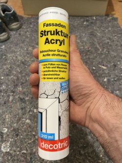

Der örtliche Baumarkt bot dieses Produkt feil. Ich denke, damit wird es gelingen.
Vielen Dank noch einmal an alle.
