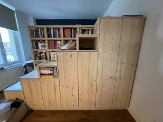

habe bereits mehrere Möbel aus 3Schichtplatte gebaut, unter anderem ein Hochbett mit Treppenschrank.
Die größten Fronten sind 370 breit und 175 hoch. Bis her, 3 Jahre, habe ich keine Probleme mit Verzug.
Nun plane ich einen Kleiderschrank zu bauen. Ich wollte mal nach Erfahrungswerten fragen, wie groß ich die Fronten bauen kann ohne mit Verzug rechnen zu müssen. Oberfläche beidseitig Leinos Hartöl doppelweiss.
Plane momentan mit Fronten in 2440x 585 mit Push to open.
Ist das zum Scheitern verurteilt, oder kann man das Risiko eingehen?
