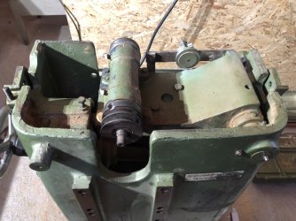

Guten Abend liebes Forum,
bin seit kurzem Besitzer einer Frommia 631 Tischkreissäge. Es handelt sich um das Modell mit dem schwenkbaren Tisch.
Die Maschine ist meiner Einschätzung nach für das Alter in ganz gutem Zustand:
  • Höhenverstellung über Handrad ist leichtgängig
  • Motorlager und Kreissägenwelle laufen ruhig
  • Schwenken des Tisches ist mit wenig Kraftaufwand möglich
Mein Ziel wär es die Maschine technisch wieder flott zu machen.
Was ich noch damit vorhabe:
  • Maschine reinigen
  • Alle Schmiernippel tauschen. Die sind dicht. Bekomm da kein Fett rein
  • Abschmieren
  • Zwei Keilriemen erneuern
Meine Fragen:
  • Gibt es jemanden im Forum der eine Bedienungsanleitung dazu hat?
  • Lohnt es sich die Maschine noch weiter zu zerlegen?
  • Für was sind diese beiden Bohrungen mit Gewinde?
  • Sollte an der Elektronik was gemacht werden?
  • Kann ich die alten Schmiernippel (Kugelkopf) einfach gegen neue auswechseln?
  • Der Feststellgriff der Höhenverstellung ist fest bzw. das Handrad dreht sich mit. Wie bekomm ich den wieder gangbar?
Anbei noch ein paar Bilder vom jetzigen Stand:
Danke schonmal und viele Grüße!

Die aktuellen Schmiernippel ausbauen, freimachen, wieder einbauen und testen, ob der Fehler daran lag.
An der Elektronik würde ich nur kontrollieren, ob die Kabel noch alle fest sind und die Kontaktstellen sauber aussehen.
Danke für deine Instruktionen.
Schmiernippel hab ich nicht mehr frei bekommen. Hab jetzt neue Kegelschmiernippel bestellt. Müssten M6 mit 0,75 Gewindesteigung sein.
Gut, die Elektronik werd ich heut mal so wie du schreibst kontrollieren.
Hat jemand eine Idee wie ich den Feststellgriff der Höhenverstellung frei bekommen könnte? Denk der ist im Moment ganz herausgedreht. Will jetzt auch nicht mit purer Gewalt drangehen.
