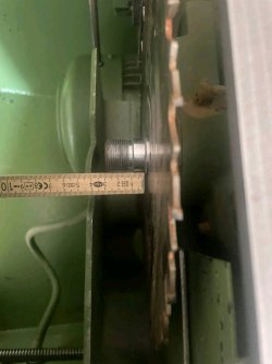

ich bin auf der Suche nach einer kleinen Zweitkreissäge für einen Verstellnuter. Im Auge hatte ich die Neue Hammer K2M, die kann das wohl. Jetzt hab ich für gleiches Geld eine sehr schöne Frommia 645 entdeckt. Weiß jemand ob ein Verstellnuter darauf montiert werden kann? Die Tischeinlage müsste wohl getauscht werden, aber ist die Welle lang genug? Vielleicht hat auch wer eine Bedienungsanleitung?

Ich besitze bereits einen Felder Verstellschlitzfräser mit 200mm (8-15 mm). Würde der drauf passen? Bzw. gibts ja mittlerweile auch günstige DADO Blätter z.B. von CMT.

Ich hab jetzt Bilder von der Sägeblattwelle bekommen. Das sieht so aus als ob die Welle nur 2-3 mm die vollen 30mm hat. Daher würde ich jetzt denken das kein DADO oder Verstellnuter montiert werden kann, da diese ja bis zu 20 mm breit wären. Von einem Forumsmitglied habe ich jedoch die Bedienungsanleitung bekommen. Dort wird von einem Einsetzen anderer Wekzeuge wie Wanknutsäge oder Spannbacken mit Profilmessern gesprochen. Hierfür gab es wohl eine Spezialspannmutter.
Ich hab die Bilder mal angehängt. Ich hoffe das kann anhand der Fotos jemand beurteilen.
