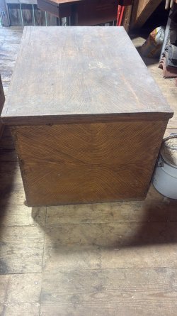

Hallo alle miteinander, ich habe mir eine alte Nähmaschine, eine alte Holztruhe und einen alten Fichtenschrank gekauft. Alle drei Möbelstücke möchte ich jetzt wieder schön herrichten.
- die Truhe würde ich mich lauwarmen Wasser und Feinwaschmittel säubern und dann gut trocknen lassen. Sollte sie dann noch angeschliffen werden bevor ich sie Öle?

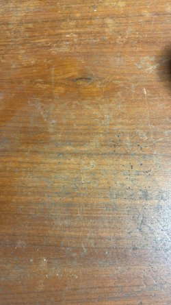

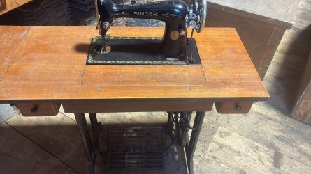

- die Nähmaschine hat viele Gebrauchsspuren. Soll ich diese lassen oder die Fläche abschleifen und neu Lackieren?

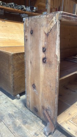

- der FichtenSchrank muss an einigen Stellen geflickt werden. Soll ich ihn vorher auch mit Wasser und Feinwaschmittel reinigen?

Die Nähmaschine ist vermutlich furniert. (Schau mal auf die Kanten) Dann ist Schleifen mit einer gewissen Gefahr verbunden.
Etwas zu viel geschliffen und das Furnier ist durch. Wenn schleifen, dann nur von Hand mit feinem Schleifpapier und Vorsicht.

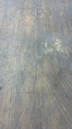

Zut Truhe
Da ist als Oberfläche eine Maserierung drauf. Damit sollte ein höherwertiges Holz imitiert werden, als das verwendete Nadelholz. Mindestens auf dem Deckel ist diese Maserierung aber stellenweise schon abgerieben und man kann nur noch die Grundierung erkennen. Ebenso ist sie auf der Oberseite stark verschmutzt. Ein üblicher Aufbau für eine solche Maserierung wäre eine Grundierung aus Ölfarbe, darauf die Maserierung aus Bierlasur und zum Abschluß ein Harzfirnis. Die Maserierung ist recht einfach gemacht, scheint aber bis auf die Stelle auf dem Deckel noch gut erhalten. Oder gibt es noch mehr solcher Stellen? Dein Bildmaterial ist leider sehr minimalistisch. Andererseits ist diese Malerei an den Holzverbindungen, zumindest teilweise gerissen. Es wäre jetzt zu überlegen, ob man die Original Maserierung erhalten möchte, komplett neu machen möchte oder doch lieber eine echte Holzoberfläche möchte. Da es sich um ein einfaches Möbelstück und auch eine einfache Ausführung der Maserierung handelt, kämen für mich persönlich alle drei Optionen in Frage.
Wenn du sie erhalten möchtest, wäre als erstes eine Reinigung angebracht, so wie Du es ja auch vorhast.
Ob hierfür ein Feinwaschmittel das richtige Mittel der Wahl ist? Ich habe es noch nie ausprobiert, aber ich habe da Zweifel. Woher hast du dieses Vorgehen?
Du musst dir diesen Firnis wie bei einem Bild vorstellen, als letzte leichte Schutzschicht. Bierlasur ist nicht sehr abriebfest, aber auch diese Firnisse sind nicht mit heutigen Lacken zu vergleichen. Das sind lediglich Harze in Terpentin gelöst, die nur eine dünne Schutzschicht bilden. Von daher würde ich hier auch nur einen Firnisreiniger verwenden, z.B von Schmincke. Als Schutz könntest du dann wieder einen Dam(m)arfirnis verwenden, bekommst du z.B. bei Kremer Pigmente.
Zur Nähmaschine
Die Oberfläche scheint mir schon sehr angegriffen. Hier würde eine neue Oberfläche schon Sinn machen, bevor weitere Schäden entstehen. Falls es sich um Schellack handelt, könnte man den auch einfach entfernen und evtl eine neue einfache Oberfläche mit Hartwachsöl herstellen. Die Flächen sind ja einfach zu bearbeiten. Sinnvoll wäre es aber, den Maschinentisch soweit auseinander zu bauen, dass du nur noch die Holzoberflächen zur Bearbeitung vor dir liegen hast.
Zum Schrank
Die Bilder sind leider sehr unscharf. Neben den drei fehlenden Füssen erkennt man heftige Gebrauchsspuren, oder ist das Wurmfraß? Dann erscheint der Schrank furniert, maseriert oder sonst was zu sein. Erwähnte ich schon das minimalistische Fotomaterial?
Was hast du mit dem Schrank denn vor? Deko oder Alltagstauglichkeit?

Ich habe alle Zeit der Welt, die Möbel zu sanieren. Der Schrank soll als Garderobe im Flur stehen. Und ja, er hat leider Wurmfraß ein befreundeter Zimmermann kommt demnächst zu Besuch und wird mir beim ersetzen der fehlenden Füße helfen und ordentlich auch bei der Ausbesserung der kaputten Holzstellen.
Bevor ich bei der Nähmaschine was kaputt mache oder zu viel abschleife, bleibt sie so, weil die Spuren auch eine Geschichte haben und es mich in der Tat auch nicht so sehr stört. Gereinigt werden sollte sie aber und wenn ich irgendwas als Schutz auftragen kann.
Die Maserungen bei der Kiste sollten erhalten bleiben! Weswegen ich sie nur reinigen und dann Ölen oder wachsen würde. So das die Maserungen schön zum Vorschein kommen und die Kiste quasi versiegelt ist, sich also kein Staub festsetzt und sie leicht abwaschbar ist.
4.439
Dann würde ich nach der Reinigung ein Wachs zur Konservierung nehmen, ein Öl ist in beiden Fällen (Nähmaschine und Truhe) nicht sinnvoll. Öl nimmt man in erster Linie auf rohen Holzoberflächen, damit es einziehen und einen Schutz im Inneren bilden kann.
Wachs dagegen hält auf vielen bereits vorhandenen Oberflächen und hat weiterhin den Vorteil, dass es kleinere Kratzer und Fehlstellen ausfüllt und auch optisch kaschiert.

Noch ein ansonsten: Wie sind deine Fertigkeiten? Kannst du mit Schellackmattierung umgehen -wahscheinlich nicht, sonst würdest du nicht fragen, schätze ich. Das wäre bei mir das Mittel der Wahl, die Platte der Nähmaschine aufzuhübschen. Bei der Truhe ist nicht viel zu tun, wenn die benutzt werden soll, innen reinigen, dort eher schleifen als waschen.
Die fehlenden Füße beim Schrank sind ein Job für die Bandsäge.

Ich habe mir jetzt mal die Zutaten in Feinwaschmittel angesehen. Verwendet werden neben Enzymen zwar sanfte Tenside, aber wohl nicht im ph neutralen Bereich. Da würde ich von abraten. Ausnahmen scheinen da die Wollwaschmittel zu sein.Wenn eine sanfte Seifenlösung verwendet werden soll, möglichst eine neutrale.
Trotzdem sollten immer vorher Tests erfolgen. Ein Allheilmittel für alle Oberflächen und Verschmutzungen gibt es nicht. Aber mit einer PH neutralen gut verdünnten Seifenlösung kann man durchaus beginnen. Es gibt noch mildere Möglichkeiten, wie den schon erwähnten Firnisreiniger, aber für die Nähmaschine wird es wahrscheinlich gehen. Die wahrscheinliche Schellackoberfläche ist eh schon hinüber. Möglichst kein Mikrofasertuch verwenden und immer nur feucht, nicht nass. Weniger ist hier mehr.

1. Den alten Schellack der Nähmaschine könnte man mit Brennspiritus abwaschen, anschließend fein schleifen und neu polieren oder mit Streichschellack behandeln. Wenn mehr Tipps zur Vorgehensweise gewünscht sind, ich habe 4 Videos gemacht zum Thema
Kommode restaurieren 1-4, zu finden unter www.holz-sinn.de Die Vorgehensweise ist durchaus auf deine Nähmaschine zu übertragen.
2. An die maserierte Truhe darf kein Alkohol kommen, der löst die Maserierung auf. Ich persönlich kenne das Mittel zwar nicht, könnte mir aber vorstellen, dass der Firnisslöser, wenn er nicht auf Alkoholbasis ist, ein geeignetes Reinigungsmittel wäre.
3. Zum Schrank lässt sich ohne aufschlussreichere Fotos nichts sagen. Ich sehe hier nur, dass der Boden aus Zirbel gefertigt wurde, was keinerlei Schlüsse über den sonstigen Aufbau des Schrankes zulässt.
