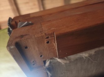

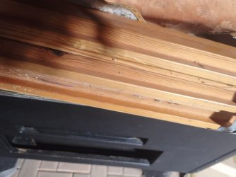

Danke für die Antwort. Habe hier mal Bilder angehängt. Was ist hier jetzt oben? Und für was war diese Aussparung gedacht? Jup, das Sprossenwerk ist durchgehend. In den Bildern liegen drei Stück übereinander. Sind 2,50 m hoch und 0,95 m breit.

Erstmal ist mir aufgefallen, dass ich oben im ersten Beitrag Mist geschrieben habe. Die untere Nut war die flachere. Ist aber für Dich egal.
Deine sind nicht in der Originalbauweise. Der Rahmen ist zu breit und die Bauweise eine Eigenkonstruktion. Da kann ich auch nur mutmaßen. Die Nut wird eine entsprechende Feder gehabt haben und durch diese geführt worden sein. Wahrscheinlich unten, wie du schon vermutet hattest. Die Ausklinkung war wohl für eine Rolle, für die es eine Schiene gegeben hat. Da kenne ich mich aber nicht mit aus, welche da in Frage kommen könnte.

Ok, danke für den Input. Sind auf jedenfall handgefertigt, da mir hier und da kleine Unregelmäßigkeiten aufgefallen sind. Evtl. von ner Deutschen Schreinerei. Die Türen sind 4 cm breit. Macht alles Sinn was du schreibst. In diesem Fall würde ich dann versuchen oben entsprechende Rollen zu finden und ne Schiene zu installieren. Das macht dann wohl am meisten Sinn.
