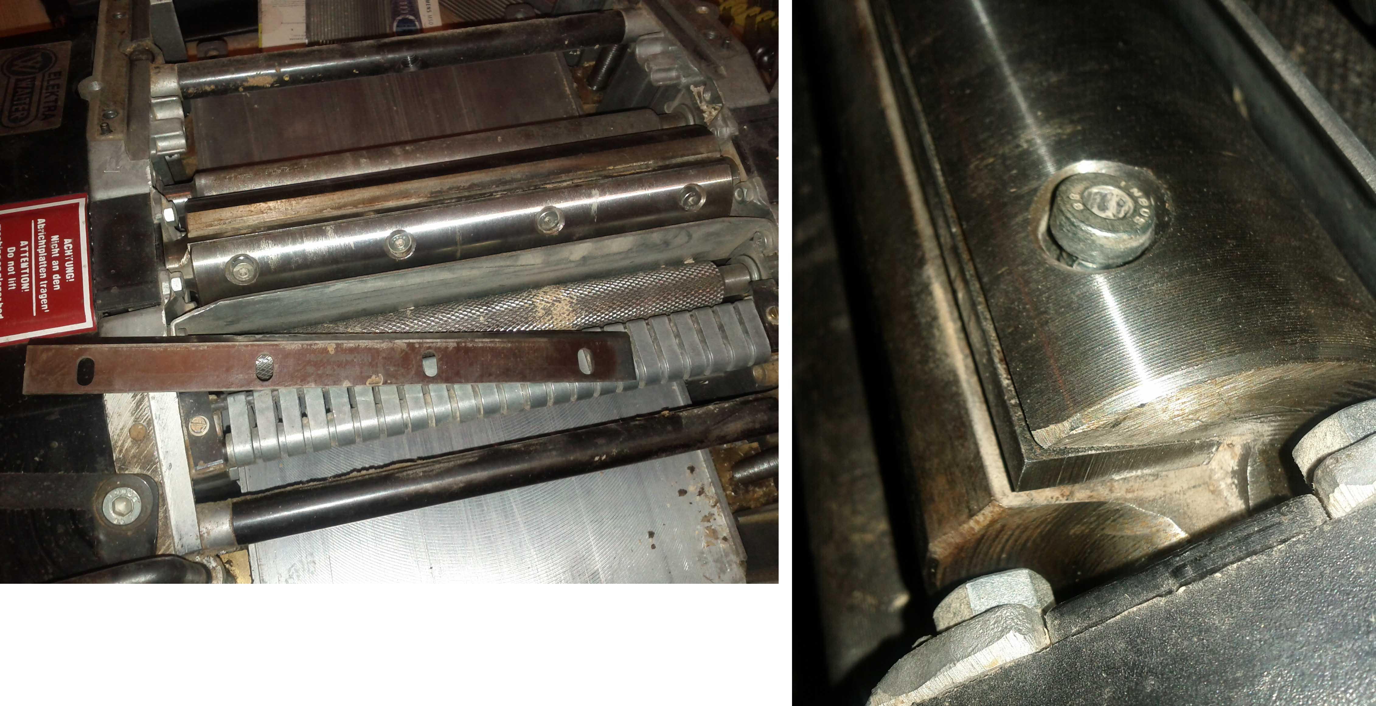

Hallo Carsten.
Habe mir eine Elektra Beckum HC 260 gekauft, Baujahr 1980. (Für 150€ konnte ich nicht widerstehen.
Sie sieht exakt so aus wie diese hier nur grün und eine schwarze Abdeckung statt der roten. Ein Langlochsupport war auch dabei.
Elektra Beckum Hobelmaschine HC 260 in Niedersachsen - Blender | Heimwerken | eBay Kleinanzeigen
Riesen angeflanschter Motor, eine eigentümliche Messerwelle.
Es sind zwar Nuten aber eben keine Keilnuten. Die Messer werden durch Schrauben gehalten die zuerst durch die Welle, dann die Messer und dann in eine Leiste laufen.
Ansonsten ist die Maschine super in Schuss. So eine Messerwelle habe ich allerdings noch nicht gesehen.
Das Messer sieht hier übrigens nur rostig aus...in Wirklichkeit spiegelt es nur meine rote Trainingsjacke...
http://666kb.com/i/c2t5l0u6grllsw6ls.jpg
Die Messer der Emco Rex 2000 und anderer Emco Maschinen sehen meiner Meinung nach genauso aus...habe so eine bei meiner Großmutter stehen, muss ich mal nachsehen ob die Keile in der Messerwelle verbaut hat. Glaube mich aber erinnern zu können dass es so ist.
