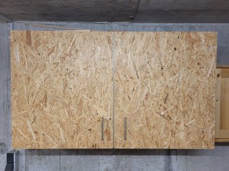

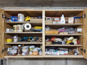

ich möchte an dieser Stelle auch eine Lanze fürs Selberbauen brechen: Einfache Werkstatt-Hängeschränke aus OSB waren damals ein ideales Einstiegsprojekt in meine Woodworker-Karriere. Zudem hat man den Vorteil, die Schränke genau in den gewünschten Abmessungen bauen zu können.
Zu den einzelnen Fragen:
1.) 19 mm Plattenstärke ist imho ausreichend stabil. Wobei ich mich wie gesagt für OSB-Platten entschieden hatte, welche stabiler als Spanplatten sind. Allerdings muss man die OSB-Optik (gibt es auch in geschliffener Ausführung) mögen.
2.) Ich habe die Lochreihen-Schablone von Kreg und bin zufrieden damit. Bei langen Lochreihen muss man allerdings oft umsetzen.
3.) Als Regalbodenträger würde ich Dir diese kleinen Konsolträger empfehlen, welche in die Lochreihenbohrungen hineingesteckt werden.
Für die Stabilität des Schranks ist die Rückwand entscheidend. Hier würde ich Dir 6 mm MDF / HDF empfehlen (bitte nicht diese dünnen 3 mm-Platten wie bei günstigen Schränken aus dem Möbelhaus) - eingenutet / eingefälzt und sauber mit Rückwandschrauben verschraubt. Im einfachsten Fall kannst Du die Rückwand auch stumpf aufschrauben; dann sieht man die Rückwand aber von der Seite.
4.) Für einen Werkstatt-Stehschrank würde ich einfache Möbelfüße (höhenverstellbar) nehmen. Einfache Holzklötze als Füße täten es aber imho aber auch; ggf. kann man Furnierstreifen zum Ausgleichen unterlegen.
5.) Lamellos sind zum Ausrichten beim Zusammenbau des Korpus sehr hilfreich. Dann mit ausreichend dicken Spax verschrauben. Zusätzliches Verleimen ist bei Verwendung von Schrauben imho nicht zwingend erforderlich; zudem dürfte normaler Leim auf der Beschichtung nicht gut halten. Confirmat-Schrauben sind auch empfehlenswert (hatte ich damals verwendet), benötigen allerdings einen speziellen Bohrer.
Da im Keller Feuchtigkeit / Schimmel ein Thema sein könnte, würde ich die Schränke mit ausreichender Hinterlüftung ausführen.
Nachfolgend noch zwei Bilder meiner Schränke. Weitere Fotos kann ich gerne nachliefern.
Viel Spaß beim Schrankbau :emoji_slight_smile:
Grüße,
Matthias
