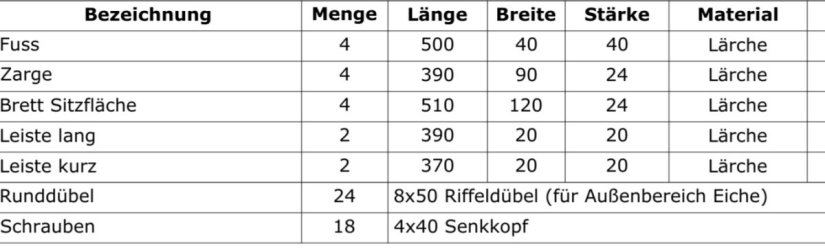

ich bin Anfänger und mache gerade den Grundlagenkurs für Möbelbau von Heiko Rech (https://kurswerkstatt-saar.com/grundlagen-moebelbau/).
Gerne würde ich mir das Holz für einen Hocker beim Holzhandel besorgen. Leider weiß ich nicht, was beim Holzhandel üblich ist bezüglich Zuschneiden. Also wie komme ich zu den angegebenen Teilen (s. Bild)? Kreissäge etc. ist vorhanden, also kann ich alles selber zusägen. Mir ist nicht klar, wie sehr ich den Holzhandel das Holz zuschneiden lassen kann bzw. sollte und wie - vor allem wenn ich den Großteil selber zuschneide - ich die Einzelteile "addieren" kann auf etwas, das ich vom Holzhandel bestellen kann.
Was sind da die Optionen, die es gibt? :emoji_slight_smile:
Hoffe, das ist nicht total verwirrend. Bin noch Anfänger und kenne mich wenig mit dem Holzhandel aus.
Schon mal vielen, vielen Dank für die Hilfe Screenshot_20230331-124028_Firefox.jpg

Geh einfach zu einem Holzhändler in der Nähe und kauf eine trockene Bohle Lärche in 52 mm Dicke, Breite ab ca. 30 cm. Wenn du dem mit der Liste kommst, wird er dich wahrscheinlich rausschmeißen oder einfach nur stehen lassen.
Oder geh zu einem Tischler, der noch Massivholz verarbeitet, und kauf dem einen Abschnitt in etwa passender Länge ab. Also 60 cm lang ca., gern auch 120 lang.
Genau das Passende in der Länge und Breite wirst du nicht finden, da musst du dir schon die Arbeit mit dem Zuschnitt machen.

Schneiden kannst Du ja, nur Abrichten und Dickten ist bei kaum einem Holzhändler möglich.
Als jemanden suchen der die Möglichkeiten hat, (z.B. Tischler, Forumsmitglieder) und mit
dem den Materialerwerb klären.
Es geht ja nur um Kleinkam, der könnte auch postalisch seinen Weg zu Dir finden.

gehe davon aus das die Stückliste auf verfügbare Hobelware ausgerichtet ist die man ggf. noch sägen muss - in Fichte wäre das meiste zu bekommen - in Lärche ?
deshalb wäre die Antwort von Heiko interessant wie er sich das bei der Erstellung der Stückliste gedacht hat....
denke nicht das er von Rohware ausgegangen ist

ist nicht böse gemeint: kann es sein, dass Du zu viel übersprungen hast? Ich habe kurz reingeschaut (Du hast ja den Link mitgeschickt), das Hocker-Projekt beginnt mit Lektion 13 "Materialvorbereitung". Und dort sagt Heiko in den ersten Minuten eigentlich alles Wichtige zum angedachten Material, und dass er von Brettern (nicht Bohlenware) ausgeht...
Ich bringe es nur zur Sprache, weil ich den strukturierten Aufbau dieses Kurses (den ich vorher nicht gekannt hatte) richtig klasse finde. Da ist es ganz sicher empfehlenswert, sich auf Heiko's Vorgehensweise einzulassen, statt "irgendwohin" quer reinzuspringen - auch wenn man meint, damit Zeit sparen zu können. Vor allem da Heiko eh keiner ist, der einfach schwätzt und sich wiederholt, tut man sicher gut daran, mindestens alle Teile eines einzelnen Projekts der Reihe nach und komplett anschauen.
