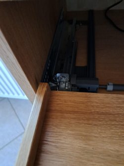

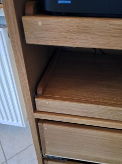

Ich komme mit der Beschreibung nicht klar.
Für die Auszüge gibt es das Maß SKW=LW-42, soweit klar. Damit passen auch die Schubladen perfekt.
So passen aber die Arretierungen nicht, da der Platz für den Hebel fehlt.
Bei den Arretierungen steht TB=LW-20. Mit den Kürzeln komme ich grad nicht so klar.
Wenn ich die vorhandenen Tablare unm 20mm kürze (in der Breite), dann könnte das passen, aber dann passt das mit den "Seitenwangen nicht mehr, und laut den Bildern soll das ja auch gehen.
Zur Verdeutlichung hänge ich mal 2 Bilder an, die den Ist-Zustand zeigen. So passt das wunderbar mit den Unterflurauszügen, aber der zusätzliche Platz für die Verriegelung fehlt halt.

So wie ich das in der Montageanleitung sehe, ist die für ein Tablarboden nicht für eine Schublade

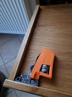

Im Prinzip egal wenn die Schublade unten eben ist. Wenn die Schubladenseiten gegenüber dem Schubladenboden vorstehen müsste man diese ggf. um den Hebel ausklinken.
Bild von Unterseite der Schublade wäre hilfreich.
4.522
ok, da bleibt nur die Schubladenseiten im hintern bereich mit dem Boden eben zu schneiden z.b. mit Multimaster.
Vorher aber mal kontrollieren ob LW-20 mit der Schubladenbreite übereinstimmt - wobei das vermutlich egal ist wenn der Hebel leicht zurück steht.
evtl. mal ein Musterbrett zwecks Probeanschlag machen, bevor die Schublade versaut ist.
