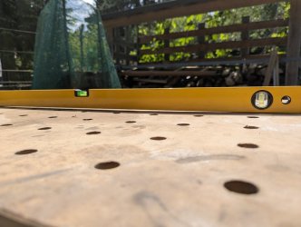

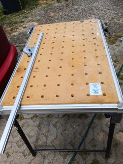

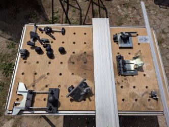

Die Fräse konnte ich mit Hilfe aus dem Forum wieder einsatzfähig bekommen. Bei dem Tisch sieht es anders aus. Zum einen weiß ich nicht, ob der Tisch so komplett ist (evtl. kann sich jemand mal das Bild anschauen und sagen, ob etwas vom Standardzubehör fehlt), zum anderen hat sich die Lochplatte so verzogen, dass ich eine neue brauche. Ich habe allerdings jetzt schon mehrere Onlinehändler abgeklappert und finde keine Ersatzlochplatte. Die vom MFT/3 passt wohl nicht. Hat hier jemand noch eine Idee, wo ich eine passende Lochplatte finde?

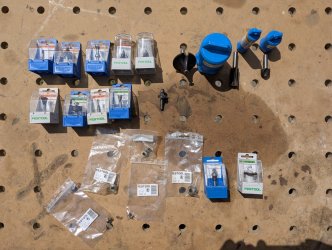

Dann hätte ich noch eine Frage zu den Fräsern. Auf dem 3. Bild sieht man oben rechts 3 Fräser mit einem 12mm Schaft. Die kann ich aber doch gar nicht in der OF 1010 EBQ verwenden, da es keine 12mm Spannhülse für die Fräse gibt, sehe ich das richtig? Und die Fräser im unteren Bild sowie die Tüten, könnte mir noch jemand erklären, was es damit auf sich hat? Sind das einfach Ersatzlager, die ich an den Fräsern austauschen kann?

Da stehen doch bestimmt Artikelnummern auf den Tüten? Wenn ja, in Google eingeben. Event findest du direkt heraus, was es ist.

der mft an sich sollte so nutzbar sein. Das einzige was ich nicht sehe, sind die Stopper in der T-Nut (im Idealfall sind sie da einfach drin), die als Referenz für die Führungsschienenklappmechanismusteile vorne und hinten dienen.
im ersten Schritt würde ich die Platte einfach mal wenden und schauen, ob sie sich so evtl gerade(r) zieht.

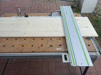

Ich habe den gleichen Tisch.
Sieht soweit komplett aus.
Im Anhang ein Bild von meinem Tisch.
Dort wo die Schiene über den Tisch über steht muss die Zusatzklemmung hin!
Die liegt bei dir auf dem Bild ganz links außen zwischen dem 3ten und 4ten Loch.
Ich hatte meine Zusatzklemmung erst nicht gefunden und habe mit einer Schraubzwinge improvisiert.
Mittlerweile habe ich sie aber wieder.
Kann wenn gewünscht gerne ein Bild davon machen.
Edit: auf den Bildern sind zwei unterschiedlich lange Schienen zu sehen.
Bei der kurzen wo auch der Anschlagreiter drauf ist kann man natürlich nicht mit der Zusatzklemmung arbeiten da die Schiene nicht über steht.

8.404
das sieht doch ziemlich komplett aus. Die Fräser mit 12mm Schaft sind für eine andere Oberfräse. Zur Platte, ich würde mir eine MDF Platte im Baumarkt zuschneiden lassen und dann mit einem 20mm Forstnerbohrer durch die alte Platte durchbohren. Wenn du direkt 2 Platten nimmst, kannst du sauber durch die erste Platte bohren und hast direkt die zweite markiert.
