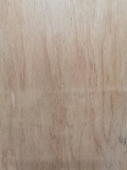

Hallo Leute.
Grundfrage: welches Holz ist das? (Ich war & bin darin nie gut gewesen)
Ich habe den Schrank durch Glück bekommen. Für mich schön groß und praktisch. Schubkästen verdeckt gezinkt und Vollholz. Technisch alles gut. Türen vorhanden, nur nicht benötigt.
Jetzt das unschöne.
Dwm Vorbesitzer ist auf dem Schrank ein Öl ausgelaufen. Was auch immer. Kalt riecht man kaum etwas, wird es warm, dann ists recht unangenehm.
Kurzum... der Teil muss durch neue Holzplatten ersetzt werden.
Deckel und Seitenteil.
Es soll halt schon zusammen passen.
Ist dieses Bild ausreichen?
Vorab herzlichen Dank :emoji_slight_smile:

Wenn der Scharnk aus den 80ern oder 90ern ist, könnte das gut Limba sein, muss aber nicht. Ahorn käme auch noch in Frage. Ein besseres Detailfoto der Holzoberfläche, möglichst ohne Ölflecken drauf, hilft weiter.

Der Bauweise zu schließen (Holzlaufleisten, Fitschenbänder) ist es ein Büro- oder Ladenschrank aus den 50ern/60ern. Und da würd ich auf Buche tippen. Anhand des Fotos ist die Holzart aber nicht zu erkennen.

Hab mir das Bild nochmal genauer angesehen. Ich glaube fast, der Korpus besteht aus Rahmen mit Sperrholz drauf. Holzart ist trotzdem nicht feststellbar.

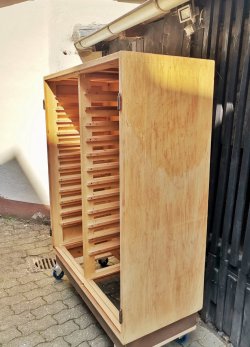

Das ist ein Schrank aus einer Uni.
Fitschenbänder waren schon etwas neuer.
Rahmenbauweise und mit Sperrholz drumrum verleimt. Recht stabil alles.

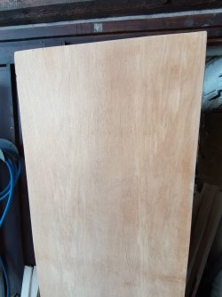

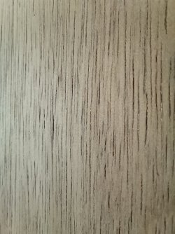

Sind die Bilder so brauchbar?

Ilei
15. Februar 2012
64
was sind denn das für Lochreihen, die man da seitlich sieht?
Ein Austausch von Seitenwand und Deckel wird den Wert des Schranks deutlich überschreiten.
Ölreste mit Lösemittel abwaschen und dann die Fläche womöglich anschleifen und neu Ölen, Lackieren, oder was da auch immer drauf war.
Mit Sicherheit :emoji_slight_smile:
Er hat mich nur etwas Schweiß gekostet.
Holz ist alles roh. Keine Oberflächenbehandlung drauf. Das Öl ist leider voll ins Holz eingesaugt.
Möchte nur den Stinketeil tauschen.
Die Lochreihe waren Schraubenhaken.

Carsten dürfte richtig liegen (mit der Wahl des Holzes) Gabun, Limba,..... oder so in diese Richtung.
Gabun bekommst du als Tischlerplatten die du verwenden könntest.
