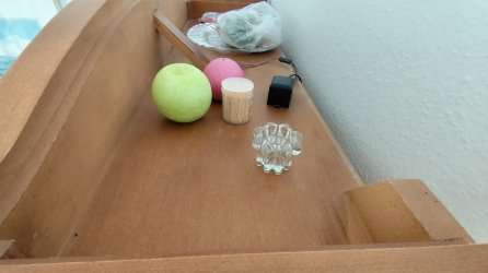

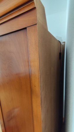

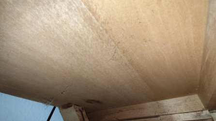

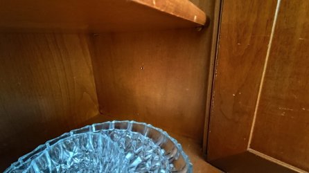

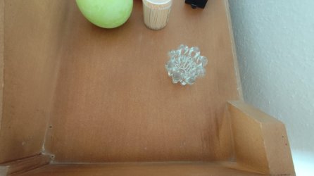

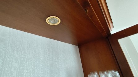

ich habe fragen zur Demontage einer Vitrine.
Die Vitrine ist von selva. Ich konnte nur auf der Rückseite kleine schrauben für die Rückwand entdecken, sonst garnichts. Könnt ihr mir ein paar Tipps geben wie man die Vitrine (Teilweise) auseinander bauen kann?
Ich mache hobbymäßig schon relativ viel mit Holz, habe aber keine Schreinerausbildung. Handwerkliches Geschick ist aber vorhanden.

Man könnte jetzt böse sein und schreiben dass man jedes Möbel zerlegen kann - es braucht dazu nur das richtige Werkzeug.

Soweit ich mich erinnere wurden Selva Möbel immer im kompletten angeliefert.
Lt. deinen Fotos ist auch kein Beschlag zum demontieren zu sehen.
Die Türen könnte man abnehmen, da müsste an der Ober und Unterkante der Tür ein
Beschlag eingefräst sein, der zu lösen ist.
Selva hab ich zuletzt vor bestimmt 10 Jahren ausgeliefert.

Ich habe vor ca 10 Jahren kurzzeitig bei einer Firma gearbeitet die italienische Stilmöbel verkauft hat. Diese Möbel waren beinahe alle nicht zerlegbar. Sogar Kleiderschränke und Bücherregale. Manchmal mussten wir wirklich mit viel Liebe und einem grossen Gummihammer nachhelfen um sie transportfähig zu machen.

dann werde ich mir das ganze nochmal anschauen und überlegen wie ich die in unsere wohnung bekomme^^
meint ihr wenn man vorsichtig ist, dass man die Vitrine entweder auf die Seite oder auf die rückwand umlegen kann?

Soviel ich sehen kann sind nur die Türen verglast. Schau, dass du die Türen entfernen kannst, und dann ist es kein Problem mehr den Korpus zu transportieren. Der ist stabil genug.
