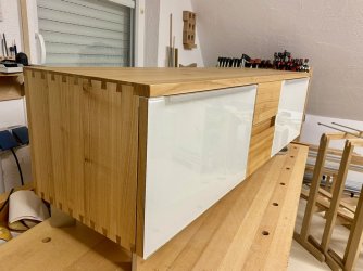

GlasScheibe in weiß, hier ist die dicker als 4mm. Weiss und Kirschholz kommt schon öfter vor. Die Kombination soll bleiben.

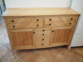

Ein Sideboard mit Stollen und Kubikana.

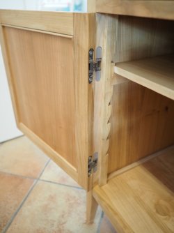

Hier sind die Türen eingeschlagen.
Und hier das Scharnier. Man sieht schon das da nicht viel Platz zur Kante ist.
