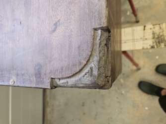

ich soll für einen Bekannten, eine alte Holztruhe restaurieren.

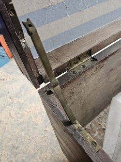

Die Holzarbeiten sind hier allerdings das kleinere Problem. An der Truhe waren und sind einige Alt-Messingbeschläge verbaut. Ein Teil davon fehlt allerdings auch schon und genau hier weiß ich einfach nicht weiter. Eins der beiden Scharniere ist gebrochen. Das würde "Kunstbeschläge Hummel" für mich nachbauen, sodass der Klappenbeschlag wieder voll funktionstüchtig ist. Leider fehlen noch ein paar andere Teile, die ich trotz längerer Internetsuche, bislang nicht gefunden habe.
Am meisten Probleme habe ich, eine solche Ecke zu finden. Eine von 4 Ecken fehlt. Und ich habe absolut keine Idee mehr, wo ich solche eine Ecke noch bekommen könnte. Außerdem ist der Deckel auf der kompletten Breite gebrochen. Dieser Bruch wurde in der Vergangenheit nur mit Schrauben wieder zusammen geheftet.
Die Idee hier war, die Schrauben zu entfernen, den Bruch zu öffnen und mit Leim zu verschließen. Ich nachgang beischleifen. So war die erste Idee. Mal schauen ob mir das so gut gelingt.
Hat jemand von Euch eine Idee, wo ich eine solche Ecke noch herbekommen könnte? Hummel konnte mir da leider gar nicht weiter helfen.

Vielleicht wäre es möglich, aus Messing Blech die Ecke zu kanten und den Stoß zu veflöten?
So ähnlich hätte ich das jetzt auch gedacht, allerdings könnte abkanten mit so relativ kleinem Außenradius schwer werden, weshalb ich drei Bleche nehmen würde und mit "Fontargen AF 347 IR" verlöten würde. Das gibt es in kleinen Mengen bei sonderlote.de.
Farblich ist das dem Ms relativ ähnlich und da es nur eine sehr schmale Lötfuge braucht, dürfte sich das verspielen. Arbeitstemperatur sind nur 650°C.

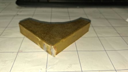

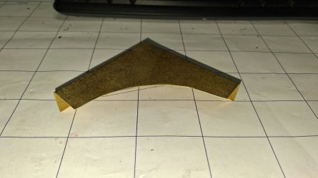

Ich habe mich heute mal daran begeben, so zwischen Esszimmer renovieren und Rindsrouladen mit überbackenem Blumkohl.
Das ist der "Prototyp" aus 0,5er Messingblech, 1,5 er Blech habe ich auch noch hier liegen. Nur weichgelötet mit dem Kolben und nicht auf das Endmaß gebracht. Der geht aber auch noch schöner denn die Werkstatt war nicht geheizt:emoji_confounded:

Wenn da Bedarf besteht melde dich

Der sieht ja super aus. Was würdest Du für eine Ecke in 1,5 mm Material haben wollen?

Kann ich dir gerne machen, aber nicht mehr diese Woche weil ich noch am renovieren bin.
Schreib mir mal eine PN dann besprechen wir den Rest.

Wenn du die beiden Eckenseiten was länger machst und innerhalb der Materialstärke unter 45° abschrägst, dürfte man von aussen noch weniger von der Naht sehen.
