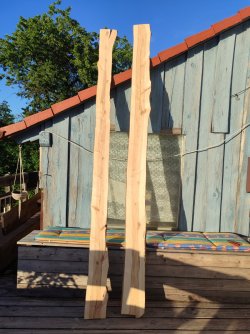

Ich bin neu hier im Forum und hoffe ich bin hier richtig.
Als Hobby-Holzbauer versorge ich mich weitestgehend selbst mit Holz und schneide die Dielen selbst, deshalb fehlt mir die Erfahrung für eine realistische Einschätzung für den Holzpreis.
Nun habe Ich ein paar abgerichtete, gehobelte Vogelbeer / Ebereschen hier liegen, einen Teil würde ich evtl. verkaufen.
Könnt Ihr mir helfen eine realistische Einschätzung zum Marktwert von Vogelbeeren-/ Ebereschenholz zu bekommen?
Zum Holz:
Lagerzeit 5 Jahre
Holzfeuchte unter 10% (günstiges Messgerät zeigte unter messbarem bereich)
Maße:
Dicke: 3 cm
Länge: 304 cm
Mittlere Breite: 15 - 20 cm
Anbei noch Bilder der Dielen.
Über eure realistische Einschätzungen würde ich mich freuen. Vielen Dank.

Eberesche ist jetzt nicht so das klassische Tischlerholz. Für Drechsler wohl interessant, da aber wohl eher dickere Bohlen. Die Stellmacher haben früher das harte Kernholz zu Radnaben genommen. Preis ist schwer zu sagen, wenn man einen Liebhaber findet, gibt es ein paar Euro sonst wird es schwierig.

Hei Michel,
ich persönlich finde Vogelbeere ein traumhaftes und vollkommen unterschätztes Holz., aus dem ich mir mal einen Hochschrank gebaut habe, der mir immer noch gut gefällt. Ich mag besonders die interessante Maserung in Verbindung mit einem neutraleren Farbton, d.h., ohne den Rotton von Kirsche, die ähnlich gemasert ist.
Die zwei Bretter, die Du zeigst, sind halt sehr wenig Fleisch, weshalb ihre Verwendbarkeit eingeschränkt ist. Hättest Du größere Mengen, würde ich einen Preis wie für Kirsche einschätzen.
An Deiner Stelle würde ich versuchen, weiteres Ebereschenholz zu ergattern, und mir daraus was schönes bauen.
