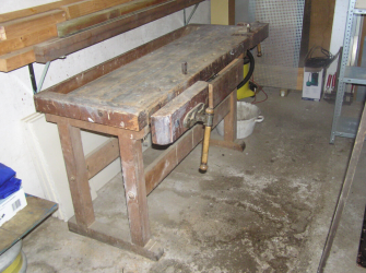

Hallo, habe eine Hobelbank gekauft die ich als Küchentisch nutzen möchte. Erst werde ich mit Ziehklingen das Grobe runterholen dann mit dem Tellerschleifer grob und feiner bearbeiten. Ich möchte aber etwas Patina behalten. Ich suche ein gutes Öl, vielleicht eins was die Patina unterstreicht. Danke, Stefan

warum willst du erst die Patina abschleifen, wenn du sie im Endeffekt haben willst?
Ich würde mit der Ziehklinge hochstehende Flecken von Farbe und Leim entfernen und dann ein Arbeitsplattenöl auftragen.

was wir hier immer wieder haben: Der Eine hat neues Holz und will es künstlich altern. Der Andere hat altes Holz und will es verjüngen.
@Slob , und du willst eine Kombination aus beidem? Die alte Patina runter und eine künstliche wieder drauf? Das wird nichts.
Dein Vorhaben, die Patina nur teilweise abzuschleifen, wird im Ergebnis besch...eiden aussehen. Wie nicht ganz fertig geworden.
Und damit nimmst du der Hobelbank genau das, was ihren Reiz ausmacht: die Patina.
Es gibt auch kein Öl, das entfernte Patina wieder auferstehen lässt.
Ich glaube, dein Vorhaben ist ein Widerspruch in sich selbst.
