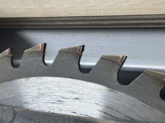

evtl. hat sich am Sägeblatt was angelagert (siehe Bild)- reinigen hilft manchmal

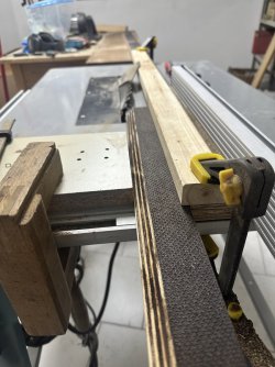

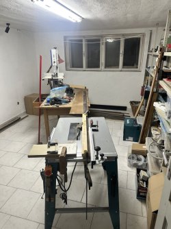

Foto von Maschine mit Anschlag + Vorrichtung wäre hilfreich evtl. ergeben sich da auch Fehlerquellen
9.429
Und die Latte lässt Du mal ganz weg. Der Anschlag ist lang genug.
11.511
ja, die lange Führung ist falsch und 45° für die Keilleisten sind zu viel. 30° wären in Ordnung gewesen, wobei ich eh kein Freund dieser Keilleisten Werkzeugwände bin. Die Platte im Ganzen an die Wand schrauben und die Werkzeughalter daran befestigen ist auf lange Sicht deutlich geschickter.

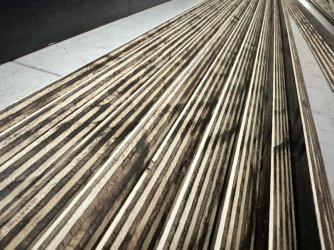

Du musst ja die ganzen Schnittkanten auch noch schleifen, oder willst du das so verkokelt anbauen?

Und natürlich werde ich die Leisten noch schleifen, das verkokelte wäre mir Wurst aber es soll sich sanfter anfühlen.

der Gesamtaufbau ist zwar nicht optimal, erklärt aber nicht das schlechte Ergebnis.
Es handelt sich wegen des Schichtholzes nicht um einen Längsschnitt. Daher müsste ein normales WZ-Blatt richtig sein. @Neyghey : Kann es sein, dass das Blatt einen negativen Zahnwinkel hat? Das Blatt ist bei Z=48 und 315mm angemessen bezahnt. Welche Zahnform hat es?
Dem Klemmen im Betrieb würde ich unbedingt nachgehen:
Auf die vorn links angeklemmte Führungsplatte würde ich verzichten und statt dessen einen Schiebestock zusätzlich verwenden. Das Brett zum Niederhalten ist nicht üblich und könnte auch das Problem sein.
Um die Schnittkanten zu säubern, würde ich die Kanten nocheinmal knapp nachsagen.

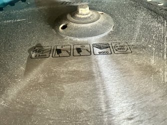

Upsi, doch nur 40 Zähne anscheinend. Winkel 9°. Was würde denn ein negativer Zahnwinkel bedeuten?
Wenn Ihr das oben beigefügte Detailbild von den Zähnen seht, würdet Ihr mit diesem Blatt überhaupt noch was schneiden? oder is das durch?

Nach dem Bild aus #7 von Dir würde ich das Blatt mal dringend säubern und vermutlich nachschleifen lassen. Säubern macht man normal mit Harzlöser.
Wenn man den (noch) nicht hat, geht aber auch Feuerzeugbenzin, Zewas und ein bissl Geduld per Hand ganz gut.
(Hab ich letztens auch gemacht)

zu den Bildern #7
der Parallelanschlag wäre ausreichend + die hintere Verlängerung macht Sinn + Sägeblattabdeckung montieren
Abstand Spaltkeil zu Sägeblatt (siehe Holz BG) kontrollieren
Die Siebdruckplatten haben etwas höhere Toleranzen in der Dicke haben von daher wird das klemmen vermutlich davon kommen
die Leiste zum niederhalten kann man kürzer machen ca 400 mm aufs Sägeblatt gemittelt ggf. noch 4-5 Schichten Kreppband zwischen Grundleiste und Fichteleiste - Besser wäre es ein Federkamm oder Ähnliches zu verwenden - Schiebehilfe ist Geschmacksache ich arbeite lieber mit dem Schiebestock als mit den anderen Möglichkeiten
das Andruckholz (links Vorne) wird nicht benötigt und wenn auch wieder kurz vor Sägeblatt

wie oben schon mehrmals geschrieben, in solchen Fällen ist meist der Freischnitt nicht da.
Der Parallelanschlag darf nicht Parallel sein :emoji_wink:, der muss hinter dem Sägeblatt 2-3 Zehntel mm Freigeben und die lange Leiste verschlimmert das noch!
Du musst Dir vorstellen, Du schiebst das Holz durch, das Sägeblatt tut seinen Job und schneidet das Holz, danach macht der Spaltkeil seine Arbeit und drückt den Schnitt etwas auseinander, wenn Dein Anschlag aber jetzt genau Parallel zum Sägeblatt steht klemmst Du das Holz ja zwischen Spaltkeil und Anschlag ein, deshalb die leichte Schrägstellung.
Du kannst Dir sicher Vorstellen, das durch die lange Leiste der Effekt noch deutlich schlimmer wird, deswegen ist Dein Anschlag auch nicht länger.
Wenn Dein Sägeblatt nicht von Anfang an Grottenschlecht war, was natürlich sein kann weil ein gutes Sägeblatt in der Größe koste schon 50-100 €, wird es wohl nicht schon stumpf sein.
Versuch Dir den Anschlag mal gut einzustellen, ich mache das immer mit einer Wasserwaage die ich dazwischen lege, irgendetwas was im 1/10 Bereich genau ist tut es auch, und dann sollte der Anschlag hinter dem Sägeblatt etwas mehr Platz haben. wie gesagt 2/10 - 3/10
Übrigens, MDF ist auch nicht besser für das Sägeblatt eher im Gegenteil.
