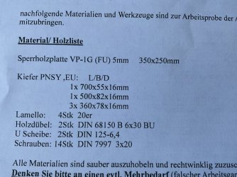

Wenn ich raten müsste:
Die drei 360x78 werden unter Zuhilfenahme der 4 Lamellos zu einer Platte (Deckel oder "Tür") verleimt. Die Sperrholzplatte gibt einen angeschraubten Boden oder eine Rückwand, der Rest, jeweils mittig durchgesägt, Seitenteile.
Mit den Dübeln und den U-Scheiben wird dann noch die Platte beweglich gemacht.

Dass angehende Tischler hier um Unterstützung nachfragen, herauszubekommen. was sie bei der Handarbeitsprobe wohl werden anfertigen müssen gab es hier schon seit vielen Jahren.
Muss der Generationswechsel hier sein, wenn solche Fragesteller heute selbstbewusst aber nichtsahnend mit unbedarften Gegenfragen beballert werden.
@Elias Müller Du wirst bestimmt noch einige sinnvolle Antworten kriegen. Die Aufgaben scheinen je nach Region über die Jahre ja einer gewissen Iteration zu unterliegen...:emoji_wink:
8.457
Hallo Elias,
ich bin leider zu lange raus um die aktuellen Prüfungsstücke zu kennen. Aber ich vermute die 3 Kiefenleisten werden eine Tür/Klappe, die Holzdübel mit den U-Scheiben, werden die Scharniere bilden. Da ist es sinnvoll ein paar U-Scheiben mehr dabei zu haben, denn die Dübel sollen meist etwas rausstehen und da können die Scheiben helfen. Außerdem würde ich eine guten 6mm Holzbohrer einpacken. Das Ganze könnte eventuell so eine Art Schlüsselschränkchen werden.
Viel Erfolg, es grüßt Johannes
3.829
Schwierige Frage. Die Holzlisten für Prüfungen werden/wurden oft so gestaltet, daß eben keine Rückschlüsse auf das Stück gezogen werden können. Das kann bedeuten, daß z.B. die langen Stücke nochmal geteilt werden müssen. Die Dübel deuten auf eine Verbindung hin, die Sperrholzplatte auf einen Boden oder eine Rückwand. Die beste Vorbereitung ist wohl, sich die klassischen Verbindungen (Zinken, Schlitz/Zapfen) nochmal anzuschauen und zu ü b e n. Gut geschärftes Werkzeug ist immer gut, der Hinweis auf Reserveholz ist ja schon vorhanden. Viel Glück, das haben schon 1000ende vor Dir geschafft.
