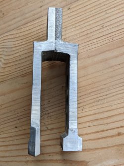

Hallo Leute,
Wie der Titel schon sagt, ich hätte da ein zwei Fragen an die Metaller hier im Forum. Ich habe letztens eine Schwingmeisselstemmmaschine gekauft. Es sind einige Meissel dabei die aus zwei Teilen zusammengesetzt sind. Auf dem Foto sieht man die. Den ganz rechts werde ich so behalten wie er ist, die anderen, die 2 verschieden große Löcher stemmen sind für mich in der Form nicht besonders interessant. Man kann sie aber auseinander nehmen. Die sind einfach verstiftet.
Jetzt ist es ja so dass da mindestens einer, wenn nicht beide Schäfte der Meissel dann gekröpft sind. Ich denke dass dadurch eine deutlich höhere Kraft auf die Lager des Stemmaggregates wirken würden, wenn man die jeweiligen Einzelnmeissel verwenden würde. Je nach Größenunterschied der einzelnen Meissel sind die Kröpfungen auch unterschiedlich asymmetrisch ausgeführt, was meine Vermutung bekräftigt. Ich werde beim Metaller im Nachbardorf nachfragen ob es eine Möglichkeit gibt den Schaft abzutrennen, und ohne Kröpfung wieder anzubringen. Als Laie hät ich jetzt gesagt, abflexen und anschweissen, weiss aber nicht ob das so ohne weiteres geht wegen der Hitzeentwicklung. Vielleicht nähme der HSS Stahl dabei Schaden. Und ob es schwierig ist das so hinzubekommen dass der Schaft und die Aufnahme dann wirklich richtig gerade sind, so dass man ein sauberes senkrechtes Loch stemmt. Der Metaller hat so etwas bestimmt noch nicht gemacht und ich würde gerne eure Gedanken dazu hören ob das prinzipiell unproblematisch ist, oder ob ich mich mit den Meisseln zufrieden geben muss die ich hab und die gerade sind.
Preise für die Sonderanfertigung hab ich bei zwei verschiedenen darauf spezialisierten Firmen erfragt, und kleine und kurze Meissel liegen so bei 190€, dick lang und breit geht dann Richtung 350€. Ich hab einige Meissel hier, und sehe erst mal keinen besonders großen Bedarf. Die Maschine ist auch mit schnell verstellbaren Anschlägen für die Länge die Breite und die Tiefe der Stemmlöcher ausgestattet, so kann man auch mit den vorhandenen Meisseln Zwischengrößen stemmen. Aber schön wärs schon wenn ich die vorhanden Doppelmeissel zu geraden Einzelmeisseln umarbeiten lassen könnte. Und im Zweifelsfall würd ich mir natürlich auch mal einen Meissel neu anfertigen lassen wenn ich merk dass ich eine Größe häufig brauche.
Prinzipiell wäre es auch nicht uninteressant zu wissen ob es nicht inzwischen auch Möglichkeiten wie Lasern oder Wasserstrahl gibt um einen einzelnen Meissel herstellen zu lassen, und was sowas dann in etwa kostet.
Hier noch ein Link zu der Seite von Lussault in Frankreich, da kann man sich anschauen wie so ein Meissel genau aussieht:
https://www.oscillatingchisel.com/cast-in-one-piece-chisels.php
Und der zweite Hersteller, Omertools in Italien:
http://www.omertools.it/en/simple-chisel.html
Ich würde einfach gerne meine Optionen abstecken, und eure Gedanken dazu hören.
LG, Lorenz

Mit entsprechendem Zusatz kann man das Material im Prinzip schweißen (ist ein hochlegierter Werkzeugstahl, steht noch was genaueres drauf außer HSS?)
Genaues ausrichten sollte eher kein Problem sein.
Jetzt kommt das ABER:
Viele Eigenschaften hat der Stahl erst durch die Recht komplizierte Wärmebehandlung. Das erneute aufheizen beim Schweißen wird diese vermutlich unkontrolliert verändern. Die Wärmeeinflusszone um die Schweißnaht wird vermutlich aufhärten und spröde werden. Man könnte dann versuchen, durch anlassen wieder Zähigkeit rein zu bekommen, aber das ist trotzdem ein Experiment.
Allerdings bin ich für so Spezialstähle auch eher der Theoretiker. Am besten den fragen, der es schweißen soll.
Hier gibt's auch einen Schweißbetrieb für Spezialfälle, die viele Reparaturen an Motorteilen etc. durchführen, sowas könnte noch eine Option sein.
Früher hat man auch Drehmeißel gebaut, indem man HSS an Baustahl geschweißt hat. Irgendwie muss es also gehen, wenngleich eben immer die Frage ist, wie gut das Ergebnis wird.

HSS lässt sich schwer bis gar nicht schweißen. Das Problem ist der Abkühleffekt, es reißt sofort neben der Schweißnaht. Man kann HSS aber biegen, dazu wird er lokal stark erwärmt und dann gebogen, dann muss man ihn aber wieder langsam heruntertemperieren, sonst gibt es Spannungsrisse. Das erhitzen geht nur mit Acetylen und Sauerstoff, Propanbrenner oder Propan Sauerstoffbrenner sind zu schwach.
Ich hab schon mehrfach versucht HSS spannungsarm zu glühen, das dauert gefühlt ewig und die Temperatur ist relativ hoch.
Vom Schweißen rate ich dir ab, du kannst HSS problemlos hartlöten, allerdings ist er dann bruchempfindlicher an der Lotstelle.
Bist du dir sicher, dass das ein Voll-HSS Werkzeug ist? Wie bei Bohrer kann es sein, dass der hintere Teil üblicher weicher Werkzeugstahl ist und der Rest angeschweißt ist. Mit üblichen Schweißmethoden aber sicher nicht.
Mach mal die Feilenprobe an den hinteren Teilen, die gekröpft sind.
In deinem zweiten Link wird das nämlich auch so beschrieben.
die im ersten Link sehen auch so aus, also ob - wie auch immer - vorn HSS drangesetzt worden ist. Macht ja auch viel Sinn, wenn das geht, Spröde kann man in der Aufnahme ja nicht so gut gebrauchen.

Hallo Leute, vielen Dank schon mal für eure Antworten.
Ich bin erst morgen spät abends wieder zuhause, aber ich schau mir die Meissel nochmal genauer an ob nur die Schneide ein aufgesetztes Stück HSS ist.
Ich gehe fast davon aus. Am Schaft der Meissel sind oft Zahlen zu sehen. Ahnlich wie der Schärfdienst manchmal aufs Stammblatt von Sägeblättern was eingraviert wenn sich durchs Schärfen die Schnittbreite ändert. Wobei ich nicht weiss ob das eingraviert oder geätzt ist.
Die Zahlen geben den Bereich der möglichen Schlitzlänge, und die Breite der Meissel an. Die Meissel werden ja in einer flachen elliptischen Bahn bewegt, und die Größe dieser Ellipse kann man verstellen. Man kann das auf manchen Meisseln auf dem Foto von Beitrag 1 erkennen.

So, nehmen wir mal an der Schaft ist nicht aus HSS, dann wäre das umarbeiten auf einen geraden Schaft gar nicht so problematisch oder? Man müsste nur dafür sorgen dass die Schneiden nicht allzu heiss werden. Und den Schaft nach dem Zusammenschweissen wieder weich glühen.

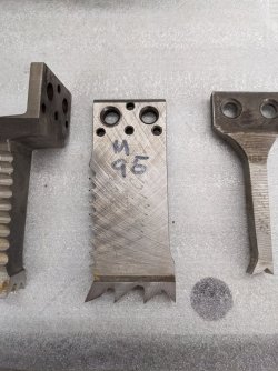

Ich denke man erkennt beim Doppelmeissel ganz rechts, und dem der genau in der Bildmitte ist auch sowas wie ne Nahtstelle. Die ist dann vielleicht nochmal überfräst.
@brubu : Du hast schon recht dass ich die Maschine sicher nicht so einsetzen werden wie sie es vertragen könnte, also so richtig Produktionsalltag beim Fenster- und Türenbauer. Die darf bei mir einen moderaten Ruhestand genießen :emoji_slight_smile:
Aber ich kann mit einigen Doppelmeisseln halt echt nichts anfangen. Aber ich hätte gerne ne kleine Auswahl unterschiedlich breiter und auch langer Einzelmeissel. Und wenn das umarbeiten gar nicht so besonders kompliziert ist, dann werd ich damit sicher günstiger fahren als durch einen Neukauf.
Einen Schlitz durch die Einstellmöglichkeiten der Maschine an die benötigte Dimension anzupassen ist recht gut möglich, aber wenn man für jeden Schlitz x mal umsetzen muss und dafür die kleinen Meissel auch schneller stumpf macht, dann wärs schon schöner gleich einen passenderen einzusetzen, vor allem wenn prinzipiell schon vorhanden ist.
Danke auch Andreas für den Tipp mit dem Laserschweissen, ich werd mich darüber mal informieren falls die Teile tatsächlich durchgehend aus HSS sind. Es gibt die Meissel von Lussault auch in HM, da sind die Schneiden auf den Grundkörper aufgelötet, das hat mir der Kundendienst so mitgeteilt. Auch, dass ich HM für europäische Hölzer nicht brauche, da ist HSS die richtige Wahl.
Auch interessant: Bei Lussault gibt es auch Meissel (recht teuer) bei denen feine Lufkanäle durch den Grundköper gehen, und zwischen den Zahnspitzen dann Druckluft austritt, um die entstehenden Späne aus dem Zapfloch zu pusten. Sorgt ein saubereres Ergebnis, weniger Hitze und dadurch eine bessere Standzeit. An der Maka sind aber auch zwei Druckluftdüsen angebracht die das Loch freipusten.

Also ich bin bisschen verwundert. Ich hab mir die Meißel genau angeschaut. Ich finde keine Naht. Nirgends. Also nicht zwischen Schaft und der Verdickung in die die Zähne eingearbeitet sind, noch zwischen Schaft und der Montageplatte.
Und die Feile greift überall.
Die Feile ist n billiges Teil aus dem Baumarkt, und auf den Meißeln steht HSS.

2. Bild: Seitenansicht. Ist da nicht unten der Zahn/Schneide angelötet oder täuscht das auf dem Foto?
Ich wäre ehrlich gesagt skeptisch, dass sich der Aufwand ob eines ungewissen Ergebnisses lohnt. Ich würds nicht machen.

Das täuscht auf dem Bild, da ändert sich der Lichteinfall weil die Schneide sowohl auf der Längs- als auch der Breitseite zum Schaft verjüngt.
Es ist halt so, das ich hier einige Doppelmeißel hab die ziemlich spezielle Löcher stemmen. Die bringen mir so einfach nix. Es liegt da einfach ein Haufen Potential und Kapital rum.
Ich hab also 3 Möglichkeiten:
-Ich lass mir zu den vorhandenen die ich gut nutzen kann noch 2-3 Meißel anfertigen. Das ist nicht völlig unbezahlbar, und ich kann's auch in Etappen machen.
-Ich nehme die Doppelmeißel auseinander, und verwende die einzeln, mit der vorhandenen Kröpfung. Ich befürchte dass das die Last auf die Lager und den Antriebsschafft der Maschine deutlich erhöht.
-Ich lass sie umarbeiten. Das ist mir nur noch nicht klar wie aufwändig sich das tatsächlich gestaltet. Das von @andama erwähnte Laserschweissen gibt es zum konventionellen auch noch. Den Möglichkeiten will ich auf jeden Fall mal nachgehen.
Möglichkeit 3 bietet für mich gefühlt das größte Potential zu nem großen Satz verschiedener Meißel zu kommen.
Möglichkeit 2 wär's ich auf jeden Fall ausprobieren, und wenn das geht wie Butter, und keine komischen Geräusche macht.. auch gut.
Möglichkeit 1 läuft mir nicht davon, ist aber vermutlich die teuerste.
Ich frag morgen im Nachbardorf was der Betrieb dort von M1 hält, und ob die das mal am einem Meißel testen würden. Wenn der dann bricht oder aus nem anderen Grund nicht mehr sinnvoll nutzbar ist, dann droht im nur das gleiche Schicksal wie jetzt schon. Unbenutzt rumliegen. Aber ich weiß ein bisschen mehr.
8.877
Ich hab jetzt mit einem Doppelmeißel einen ersten Versuch gestartet. Das ist der einzige Doppelmeißel bei dem eines der Eisen keine Kröpfung hat, also direkt nach dem auseinander nehmen perfekt als einzelner Meißel zu verwenden ist.
Den gekröpften Teil hab ich dem Metaller im Nachbarort gebracht, die schauen sich das mal an.
Der Chef war nicht da, ich hab einen Mitarbeiter dort gesagt, dass die schneiden nicht zu heiß werden sollen, nach dem verbinden der Montageplatte mit dem Schaft das ganze sehr gerade sein muss, und die Verbindungsstelle nicht spröde sein darf, weil da recht viel Last auftritt.
Mal schauen ob ihnen das was einfällt.
Falls nicht, bleibt mir immer noch nach jemandem zu schauen der das lasert oder lötet.
