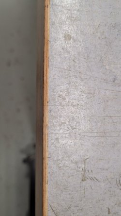

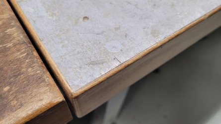

Wie man es dauerhaft haltbar und stabil macht zeigt einer der besten Hersteller von Arbeitstischen:
Diese - mit Linoleum belegten - Tische überleben bei uns in den Firmen seit Jahren den rauen Einsatz als Montagetische für Hydraulikkomponenten...
