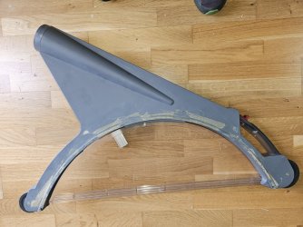

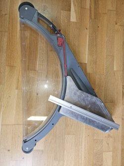

Wenn du ein Bild einstellst, kann dir wahrscheinlich besser jemand helfen.
Dann kann jemand erkennen welche du genau brauchst.
Das wäre die Haube.
Es fehlt noch die feste Haubehälfte. Der Vorbesitzer hat alles mit Panzerband verunstaltet was jetzt ein grausiges Klebezeugs hinterlassen hat. Hart wie Spachtelmasse.
