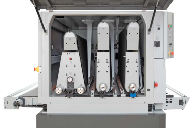

Nochmal ... was habt ihr alle für Druckbalken an der Breitband?
Quelle: https://kundig.de/produkte/master
Da gibt es keinen Druckbalken, nur Andruckrollen aus Gummi oder Stahl. Wenn die so fest Drücken das die die leisten in den Teppich drücken, dann stimmt was gewaltig nicht.
Es gibt vereinzelt Maschinen die noch einen Niederhalter haben (sehr leichter Druckbalken) aber der ist nur dafür da, das man auch kurze Teile Schleifen kann ohne das die flattern.
