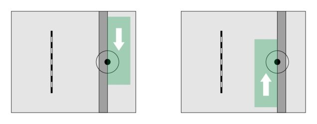

Ich glaube, wir brauchen eine grobe Skizze von deiner Maschine. Mit Position...
  • des Sägeblatts
  • des Fräsers
  • des Anschlags
Dann können wir einzeichnen, wo und in welcher Richtung du dein Werkstück entlangführen darfst.
6.325
Schöne Skizze. Jetzt noch in beiden Varianten die Drehrichtung des Fräsers einzeichnen, dann wird ein Schuh draus.

10.925
die Abbildungen oben sind ja schön und gut und auch richtig, aber der TE will ja den durchgehenden Sägeanschlag zum Fräsen nutzen und wenn man da unbedacht zwischen Anschlag und Fräser durchschiebt, ist man sehr schnell im Gleichlaufmodus mit vorprogrammiertem Unfall, bei dem hoffentlich nur die Maschine zu Bruch geht.
