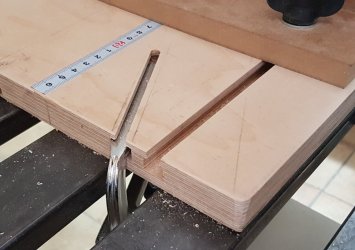

Stelle mir vor, dass da nur ne bröselige Rille rauskommt. Hab's aber noch nie ausprobiert.
Man könnte ja auch eine Hartholzleiste einleimen und darin die T-Nut. Oder gleich eine Multi statt der Küchenarbeitsplatte, lassen sich viele Sachen viel besser daran befestigen (und haltbarer).

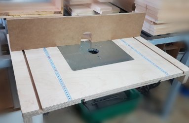

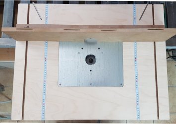

Moin.
Siebdruckplatte aus der Restekiste. Einlegeplatte aus Kunststoff, 3D Druck von eBay für die kleine Makita. Mittels Keilleiste lässt sich die Platte auf der einen Seite fest mit der Wand verbinden, auf der anderen Seite dient(e) ein Brett als Auflage. Jetzt ist ein Gestell mit zwei verstellbaren Tischfüßen und Sicherheitsschalter dran. T-Nuten sind selber gefräst. Ist in 2 Minuten Auf- und Abgebaut und im Betrieb bombenfest.
Grüße Daniel
