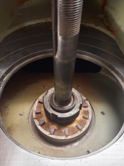

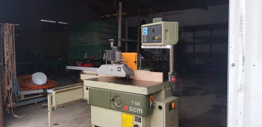

Weiß jemand ob ich bei dieser Tischfräse (Scm T130P BJ:1992) die verbaute 40er Spindel gg eine 30er Spindel tauschen kann? Oder ist die Welle aus einem Stück?
Meine Vermutung(bzw. Hoffnung) wäre gewesen, dass es sich um eine Aufnahme mit Konus handelt. Hab den Ring (siehe Foto) gelöst und mit zwei Hölzern als "Anschlag" versucht den Dorn herauszuziehen. Da hab sich aber nichts getan. Sollte die Welle aus einem Stück bestehen, wird das natürlich nicht gehen...
Für sachdienliche Hinweise bin ich dankbar :emoji_slight_smile:

Hallo Florian,
auf dem 2ten Bild sehe ich ein Gewinde. Hast du schon probiert die Spindel rauszudrehen?

Hallo!
Rausdrehen hätt ich probiert, da bewegt sich nichts. Mit (viel) Gewalt wollt ichs erstmal nicht probieren...
Scheint, als wäre das Gewinde "nur" für den daraufsitzenden Ring (siehe Bild 1)
In der Bedienungsanleitung wird leider ein anderer Spindeltyp beschrieben.
Dann werd ich morgen wohl mal bei SCM nachfragen...
Danke für eure Antworten!
Schönen Abend!
Florian

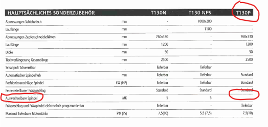

21.137
was steht denn auf dem Typenschild ist es wirklich eine "P".
Die Ausführung Zapfenschläger läßt durchaus darauf schleißen dass 40 er Spindel Standard war.

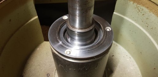

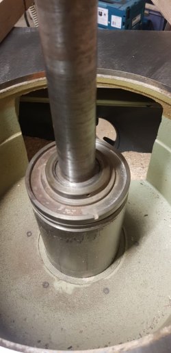

Mathis
7. Juni 2007
3.658
Im Dorf in 'ner Stadt
Ja, die letztgezeigte hat eine wechselbare Spindel, erkennbar an der Differentialmutter zum Rausziehen aus dem Konus.
Sieht also schlecht für deinen Wechsel des Dorn aus...schade.
Aber die Ausrüstung als Zapfenschläger erscheint so sinnvoll ohne Wechselspindel.
