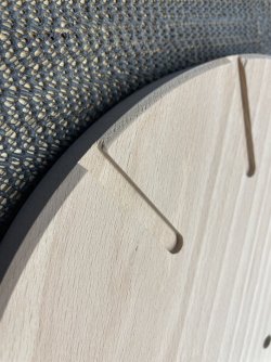

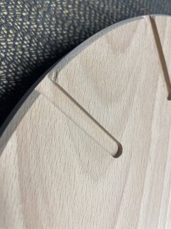

Guten Abend,
beim Fräsen - meist am Frästisch - habe ich immer wieder mit Ausrissen zu kämpfen. Dabei kommt es auf den Faserverlauf an, wie sauber die Fräsung wird. Längs zur Faser gibt keine Probleme und auch quer zur Faser ist in Ordnung. Die meisten Probleme gibt es jedoch, wenn ich schräg zur Faser fräse. Dabei spielt es auch keine Rolle, ob es ein Nut-, Bündig- oder Fasenfräser ist. Die Ergebnisse sind ähnlich und reproduzierbar. Auffällig wird es vor allem bei Kreisen. Z.B. habe ich für eine runde Uhr Nuten alle 15° eingefräst. Die meisten werden sehr sauber, diagonal zur Faser total "rupfig", als wäre der Fräser komplett stumpf. Gleiches Spiel beim Fräsen des Kreises an sich und bei der Fase, die abschießend angebracht wird. Die Fräser sind allesamt scharf, teilweise komplett neu (Systemshop24 und Sistemi Klein Fräser).
Bilder dieser rupfigen Stellen habe ich leider gerade keine, kann ich Mitte der Woche aber nachliefern, falls gewünscht. Ein Bild der Ausbrüche bei der Fase an der Nut habe ich aber, auch das würde ich gerne verhindern.
Habt ihr Tipps für mich? Woran liegt das und wie kann ich es vermeiden?

Du kannst versuchen mit Drehzahl zu variieren, wobei ich aber denke die Schnittgeschwindigkeit wird eher zu niedrig sein.
Weniger Zustellung, beim Kreis erstmal mit etwas Übermaß und dann "sauber fräsen". Bei Nuten im Prinzip genauso, erstmal schmaler und dann die Flanken noch mal sauber.
Durchmesser der Fräser vergrößern, da weiss ich aber nicht ob da noch was geht.
21.139
je nach Holzart, Wuchsrichtung usw kann man solche Ausrisse beim Fräsen nicht unbedingt vermeiden.
Hier läuft die Maserung direkt über die Ecke, wenn dann der Zusammenhalt IM Holz etwas weniger ist gibt es eben diese Ausrisse bzw in dem Fall eher Abrisse.
Vermeiden kann man das beim Profilieren durch Fräsen im Gleichlauf :emoji_open_mouth::emoji_astonished::emoji_alien:
JA das kann man bei geringer Spanabnahme machen Ich würde jetzt mal R4 oder gleichgroße Fase als ungefährlich ansehen. Keine große Strecke aber um so eine Ecke rum halt. Alternativ mit TESA sichern wobei dann die Gefahr besteht die "Ecke" beim Abziehen des Tesas mit zunehmen.
Hab beim Nuten von Fichte auch schon mal erst grundiert um die Oberfläche etwas zu "festigen". Auch das Anfeuchten soll helfen. Oder vorschneiden mit Cuttermesser. Oder in kleinen Stufen fräsen oder....Phantasie walten lassen.
Ob man es gebraucht hätte erkennt man meist erst hinterher. Wenn ich erahne oder weiß das so eine Ecke gern fliegt muss ich die Bearbeitung anpassen. Ähnlich einer Tischplatte die im Hobel zu ausrissen neigt. Dann läuft die halt 10 - 20 mal durch die Breitband. Hier wäre dann Schleifklotz und Schleifpapier gefragt oder auch die Feile.

Vielen Dank für eure Antworten!
Ich fräse meist bei höchster Drehzahl.
Zunächst kleiner Fräsen bzw. Übermaß lassen funktioniert bei der Fase und beim Kreis an sich, aber nicht bei den Nuten, das wäre viel zu aufwendig. Wo es funktioniert werde ich es aber testen.
Das werde ich mit wenig Spanabnahme mal ganz vorsichtig testen.
Auch das werde ich testen - vielleicht auch alles zusammen. :emoji_slight_smile:
Danke auf jeden Fall für die Tipps. Dass sowas auch den Profis mal passiert ist jedenfalls etwas beruhigend. :emoji_stuck_out_tongue_winking_eye:
