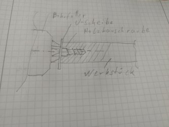

Ganz anderer Ansatz:
Bau Dir einen "Mitnehmer" (z.B. eine abgesägte Holzbauschrauben 6-8 mm, so das ein Teil des Schaftes ohne Gewinde vorhanden bleibt, Dann das Gewinde kürzen auf 2-3 Gewindegänge und anfasen), Einspannen in Die Bohrmaschine, eine passende Interlegscheibe drauf und fertig ist der Mitnehmer. Bohre zentrisch in deinen Rundstab ein Loch (nach Möglichkeit konzentrisch und in Flucht) das minimal kleiner und etwas tiefer als der Überstand des Mitnehmer ist.
Dann Bohrmaschine einspannen, laufen lassen und mit Schleifleinen auf entsprechendes Maß bringen. Je nach länge des Dübels evtl noch eine improvisierte Zentrierung anbringen (Spax- Spitze aus einem Brett schaun lassen und zentrisch zum Mitnehmer positionieren).
Man vergebe mir die dilettantische Skizze, nur schnell hingesudelt.
