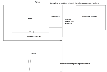

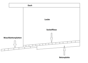

Hallo, danke schon mal für eure Antworten. Anbei die Skizze. Es handelt sich insgesamt um eine ältere Laube (Baujahr 1960er) massiver Bauart im Kleingartenverein. Ich habe sie vor einigen Jahren übernommen. Die Betonplatte war bei Übernahme bis auf einen kleinen, hinteren Teil bereits verfliest. Die Fliesen waren aber natürlich nach all der Zeit mittlerweile locker (ich weiß nicht wann verfliest wurde, denke mindestens 10-15 Jahre her), also habe ich sie entfernt und dann mit Beton übergossen und geebnet. Das war natürlich nicht die beste Idee, wie man jetzt sieht. Es sieht nicht schön aus. Feinsteinzeug wäre sowieso das gewesen, was ich als Fliesenmaterial benutzen möchte.
Die Eingangsschwelle liegt unter dem Dachüberstand, ca. 3 cm über den Waschbetonplatten. Das Gelände ist eben. Um die Laube herum sind Waschbetonplatten verlegt. Ich weiß nicht wie Dick die Betonplatte ist, aber von dem was ich schonmal sehen kann sind es mind. ca. 25 cm (nur der sichtbare Teil.

K2H
21. Oktober 2009
1.010
Rheinhessen
Ich sehe es wie @Heener. Die Betonplatte ein paar cm abzuspitzen und so zu ebnen dass man Fliesen drauf legen kann, dauert genau so lange wie die Platte gleich ganz weg zu stemmen. Dafür ist das Pflastern nachher wesentlich einfacher und dauerhafter.
Nebenbei wird sich die Schwelle der Hütte auch freuen, wenn sie nicht mehr ganz so viel Spritzwasser abbekommt.

Naja, die Platte ist halt von dem was man sieht schon mind. 25 cm dick, sehr wahrscheinlich noch dicker wenn sie noch weiter in den Erdboden ragt. Mit der Bewehrung zusammen ist das definitiv eine Mordsarbeit. Das sind ja Massen von >5-6 Tonnen Beton die entfernt werden müssen. Das müsste ich dann noch von meinem Garten runtertragen. Außerdem weiß ich nicht wie die Betonplatte mit dem Hausfundament verbunden ist und habe Angst, dass da beim Stemmen irgendwas kaputt geht. Trotzdem danke für die Hilfe.

Dann trage nur so viel ab, dass Du die Platten in mindestens 3-4cm Splittbett verlegen kannst.
Man könnte diesen Splitt auch mit Zement anmachen und auf der Plattenunterseite dünn Zementmörtel angeben. Dann kippt oder verschiebt sich nix und Wasser kann trotzdem ablaufen.
Waschbetonplatten fugenlos verlegen.
