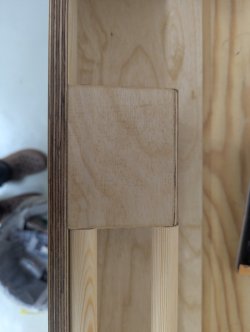

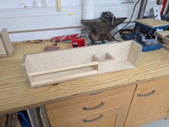

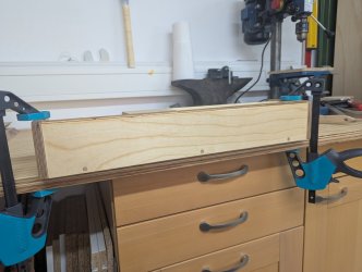

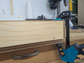

ich habe ein kleines Regal aus 15mm Baumarkt-Restekiste Multiplex gebaut und habe es anschließend geschliffen und geölt. Leider haben sich dann Flecken gebildet, sodass das insgesamt ziemlich dreckig aussieht.
Geschliffen mit 120er, dann 180er.
Öl war ein Leinölfirnis (https://www.dictum.com/leinoelfirnis-1-l/789137).
Ich habe vorher eine Probe auf einem kleineren Reststück gemacht, da traten die Flecken nicht auf.
Habe ich zu viel Öl auf die dünne oberste Schicht der Multiplex verwendet? Alles überschüssige wurde weggewischt.
Wie bekomme ich die Flecken wieder los?

hätte jetzt ohne die Bilder auf Leimdurchschlag getippt. Aber das wäre ne andere Optik.
Ich würde auf zu wenig, gar nicht oder mit dreckigem Schleifpapier geschliffen tippen, bzw auch ne Mischung aus mind. zwei Mgl.
Ich meine da ein Rattermuster zu erkennen fast wie ne Einzugswalze bei der Dickte. Evtl vom Transport im Werk. Oder ne Gummiunterlage in
der Werkstatt ??
Ja Furnier ist dünn aber ein Schliff mit 120er Körnung ist da immer drin. Sauberes frisches Papier und Schleifer ständig in Bewegung halten.
Und ja jeder Schreiner hat in seiner Karriere mehrfach durchgeschliffen bis er so ein Gefühl für hatte: "Vorsicht das wird knapp."
Und das Öl hat dann die Schmutzpartikel aufgeschwemmt und auch noch betont.
Beheben schwierig außer Schleifen fällt mir nix ein. Und das wird so wie es aussieht ne ... Aufgabe.

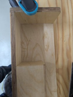

Das verwendete Schleifpapier war frisch, und auch sonst sah es vorher nicht wirklich erkennbar, dass da sich ein Muster abbilden würde. Siehe Anhang.
Welche Alternativen habe ich, dem Stück Farbe zu verpassen (wird für's Kinderzimmer)? Wäre zwar schade aber besser als dieses Ergebnis.

Ist ja ein Schälfurnier, ich sehe die typischen Spuren eines geschälten Furniers. Öl hebt da alles hervor, was mechanisch gestaucht wurde. Und wenn man da zu viel schleift, ist man schnell durch. An den Rändern hast du ja auch schon durchgeschliffen.
Farbig: Geht gut mit Osmo Dekorwachs. Ist ja schon geölte Oberfläche, da hält nicht mehr jede Farbe.
Tipp: Beim nächsten Mal bei Multiplex ein Öl verwenden, was nicht so stark anfeuert und einzieht. Gut bewährt hat sich bei mir Osmo HWÖ oder Osmo TopOil.
