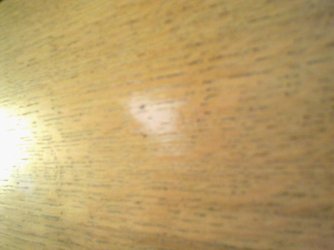

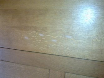

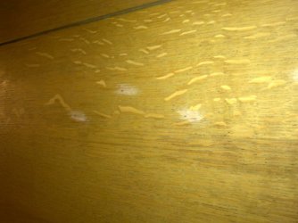

Liebe Experten,
ich bin Leihe und habe einen grossen Auszieheßtisch für 16 Personen. Diese hat ein paar Flecken (siehe Bilder). Wie bekommt man die weg?
Danke für Eure Hilfe. Ulrich

Es sieht für mich aus, als ob da kleine schwarze Punkte gewesen wären und jemand hat versuch die wegzuschaben. Die kleinen Punkte sieht man nämlich noch.
Die hellen Flecken aufzubessern endet meist in verschlimmbessern. Beize oder andere Farbe saugt sich an den Rändern der Flecken unter die umliegende Fläche und erzeugt meist scharfe Ränder.
Du kannst versuchen mit einem Retouschierstift die hellen Flecken vorsichtig anzupassen. Heller beginnen und ein paar mal nachbessern. Verlangt Geduld. Anschließend dann mit Klarlack und einem ganz kleinen Pinsel die ausgebesserte Stelle nachlackieren. Lack trocknen lassen, mit feinem Schleifschwamm aufstehende Fasern gaaanz leicht abschleifen und nochmal mit Klarlack lackieren.
Dieses Prozedere wird die hellen Stellen hoffentlich verbessern aber nicht unsichtbar machen.
Wie bereits erwähnt, wenn man so etwas das erste Mal macht ist eine Verschlimmbesserung wahrscheinlich.
LG Gerhard
8.465
ich würde zunächst mal testen, ob die hellen Flecken verschwinden, wenn du sie mit Spiritus betupfst. Es ist gut möglich, dass da einfach der Lack weggeschliffen ist. Wenn der Fleck verschwindet und wieder erscheint, wenn der Spiritus verdunstet ist, fehlt da nur Lack.
derdad
3. Juli 2005
6.288
Wien/österreich
Stimmt natürlich und ist auf alle Fälle einen Versuch wert. Es genügt da im Prinzip auch einfach leicht anfeuchten.
Sieht aber sehr nach gebeizter Eiche aus. Nicht die so "heisst geliebte" P43, aber so ein leicht grünlichbrauner Ton wie er in den 80ern und z.T. noch 90ern beliebt war. Und da ist dann "Lack weg, Beize auch weg"
LG Gerhard
