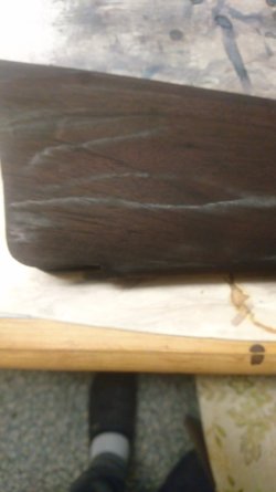

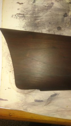

Nachdem ich noch den Rest an Rusty Walnut Wood Stain aufgetragen habe (der Rest reichte für 8 Wiederholungen) entstehen Flecken auf dem Holz. Rusty Walnut Wood Stain ist eine feine Colorierung für Holzschäfte. Die Coloration ist auf Wasserbasis. Habe ich es evtl. übertrieben das Fläschen so lange aufzutragen bis es leer ist (es hätte sonst Jahre nur im Schrank gestanden)?
Weshalb bilden sich jetzt diese Flecken? Bei den ersten Wiederholungen bildeten sich diese Flecken nicht während des trocknens.

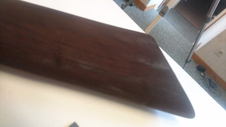

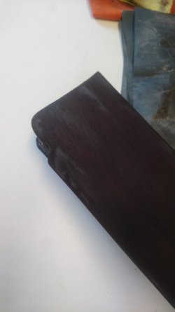

Sorry, mein Handy hat schon ein paar Jahre auf dem Buckel. Die Fotos sind nicht mehr so Dralle. Hier ein paar neue Fotos.
Die weiße Flecken gehen aber mit einem Baumwolltuch ohne Probleme weg zu polieren. Das ist ja schon mal gut.
Welche Oberfläche kommt noch über die Beize (stain). Ölschaft? Oder Lackschaft?
Ich habe noch Mylands Danish Oil da. Da wollte ich 3 Lagen drauf machen.
derdad
3. Juli 2005
6.290
Wien/österreich
Ich kenne es von Mahagoni, wenn man dunkle Beize sehr satt benutzt hat man manchmal eigenartige Flecken die nach dem ersten Lackauftrag verschwinden. Danish Oil ist meines Wissens sehr lackartig. Kann mir also gut vorstellen, dass die Flecken verschwinden.
