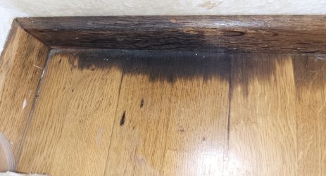

Hallo ihr Lieben,
Ich bitte euch heute um einen Rat.
Unsere Katze ist krank und hat ein Problem mit ihrer Blase. Eigentlich dachten wir, dass wir das gut im Blick haben allerdings hat sie eine Ecke gefunden, die wir anscheinend doch nicht im Blick hatten...
Wir wohnen zur Miete daher wäre ich für jeden Tipp dankbar

typisch mit Salmiak geräucherte Eiche.
Da ist die Verfärbung tief eingedrungen. Fußleiste kann man leicht austauschen.
Ansonsten eine Aufhellung mit Oxalsäure ist wohl möglich, aber ganz weg bekommst du die Verfärbungen sicher nicht.
So lassen, bis zum Auszug. Bis dahin kommen sicher noch weitere Probleme dazu.
Andere Frage, stinkt das nicht erbärmlich?

Um auch was zur Lösung beizutragen. Die betroffene Stelle gehört fachgerecht ausgetauscht. Auch der Putz an der Wand und die Unterlage vom Parkett.
